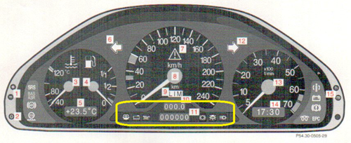

Moin, habe einen s210 230 T 1996 150 ps
Habe festgestellt wenn ich Zündung aus habe und Zündschlüssel raus ist
""" Das untere Leiste Tacho Leuchtet """ wenn ich Zündschlüssel rein Zündung an wird es unten heller .
Ganz selten ist es unten mal aus , Batterie war mal fast leer .😰😰😰😰😰
Habe das Fahrzeug erst eine Woche ,freue mich auf Hinweise
Gruß jochen aus Emsland
edit Mod ** Threadtitel angepasst**
Habe mal Fahrerseite Kabeldurchführung gescheckt , und Zündschloss Bremsenreiniger und dann Fahrradöl
Harzfrei genommen und jetzt geht Beleuchtung unten im Tacho aus 😁😁😁

"Untere Leiste"?
Unter dem Tacho ist doch das Display mit km-Anzeige & Co. Das bleibt nach dem Abschalten der Zündung noch ein bißchen an und sollte dann Abschalten. Geht auch an, sobald das Auto aufgeschlossen wird.
Hallo.
Ich nehme an du meinst das Display (siehe Bild) im KI.
Das funktioniert so wie bereits von "TheRollingStone" beschrieben 🙂

ja das Bleibt an und geht nicht aus 😕😕😕😕

Türkontakt Schalter IO?
