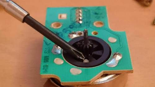

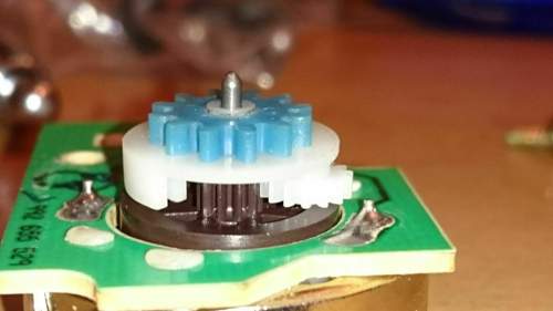

Das Problem mit dem nicht zählenden Tacho hatte ich auch, es lag nicht an fehlendem Signal etc, sondern an einer mechanischen Blocke des Zahnrads beim Antriebsmotor. Wenn ichs finde, füg ich noch das passende Bild ein.

€: Auf den Bildern sieht man jetzt hoffentlich, welches Teil in Frage kommt, dass das Zahnrad blockieren kann.
Von dem weißen Teil einfach gut 1-2 mm der Spitze wegnehmen, dann sollte wieder alles laufen.

@Vritten: danke für die Info. Das sieht mir aber mehr so aus als wenn diese Baustelle entsteht wenn man das komplette Set der Zähnräder aftermarket ersetzt. Beim normalen Verschleiß der Räder sollte sich da doch nix verändern und das kleine Zahnrad was ich gebraucht aus einem originalen VDO Tacho entnahm was in den Maßen identisch ist solte diesen weißen Block dann so nicht erereichen. Mich würde mehr intereressieren wo ich das Signal mit einer Lampe abgreifen kann um zu zu sehen ob es überhaupt erzeugt wird. bzw ob man den Tacho mit wenig Volt Stößen evtl. "anschubsen" kann im ausgebauten Zustand. Irgenwo muss dieses Signal in einem der beiden grünen Stecker am Board ja übergeben werden. Gruß Joe
