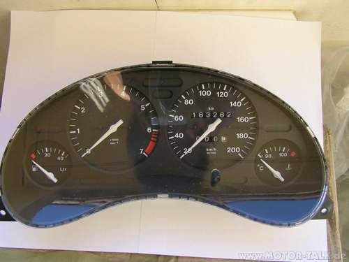

Habe vor meinen Corsa B <08.1996 BJ , 1,2 L , 8 Ventiler > der keinen Drehzahlmesser hat, ein Tacho nun einbauen der einen Drehzahlmesser hat.

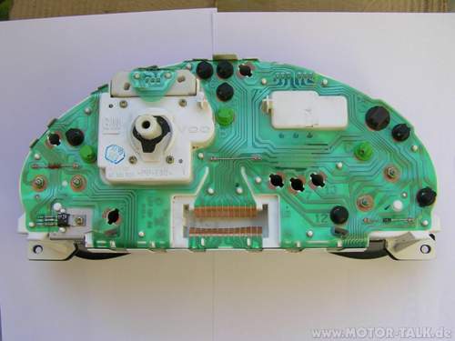

Habe meinen alten Tacho gerade drausen gehabt, hinten an dem Kompaktstecker ist das GrüneKabel vorhanden ( Klemme 11 oder 10 ) konnte das so genau jetzt nicht erkennen. Ist Oberste Rheie auf Platz 3 oder 4 gewesen.
Auf meinem alten Tacho steht der Wert " K-17251" der Tacho den ich kaufen wollte hat auch einen K Wert , allerdings kann ich mich nur an die ersten 2 stellen erinnern K - 16 .... ! Müsste das den gehen diesen in meinem Corsa einzubauen und das alles dann Ordnungsgemäß funktioniert ?
P.S Würde dann doch gerne meinen Kilometerstand mitin den Neuen Tacho übernehmen. Da es ja Illegal ist an dem Kilometerstand rumzuschrauben ,wollte ich fragen ob diesmöglich ist ( ohne das mir iwelche Zahnräder etc endgegenkommen ! Wenn ich an meinem alten Tacho das weiße kleine Kästchen auf der Rückseite abbauen und dies an den neuen Tacho dran schraube ( 4 Imbusschrauben ). Oder ihr sonst i- ein Tipp habt für mich diesbezüglich.

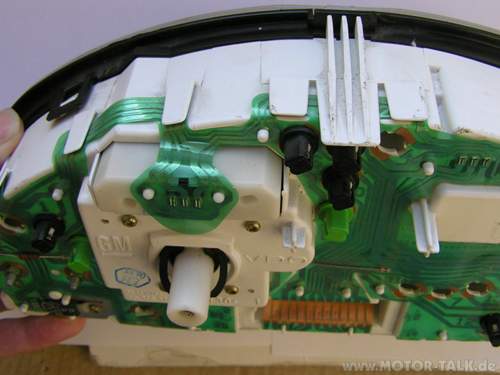

das ganze ist genauso auf welle anwendbar. kannst dann aber auch nur einen mit welle nehmen.

Ja, den gibt es. Siehe Fotos
P9161839
P9161836
P9161835
