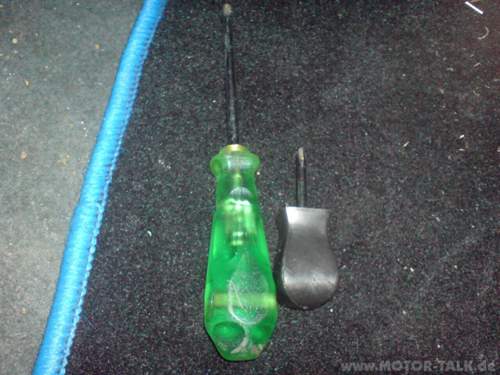

Das wichtigste an Werkzeug sind nen "Gnom" und nen normaler Schraubenzieher beide in kreuz (Bild01) !

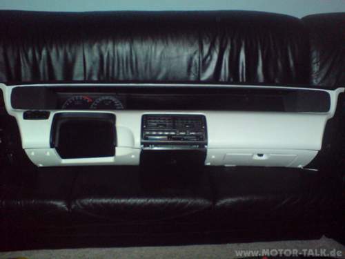

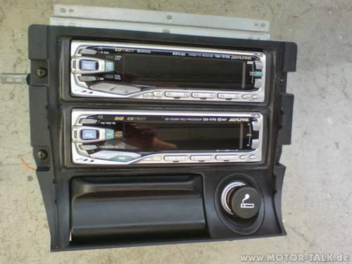

Lautsprecherabdeckungen lins und rechts abziehen ,dann mit dem Gnom alle Schrauben von unten aus der Blende drehen 8 oder 9 Stk.

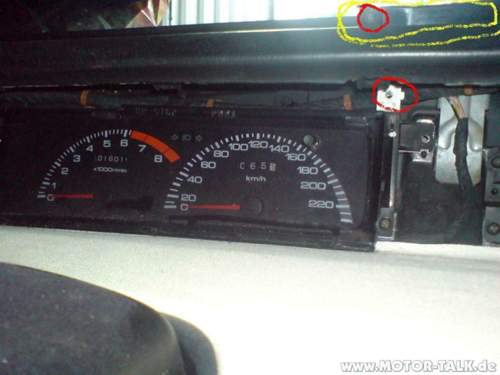

bischen fingerrig für mich aber sollte für dich kein Problem sein (bild3 gelb)!
dann die Blendstrebe zwischen Tacho und der großen Dunkelblende abschrauben und WICHTIG nach oben schieben sonnst reißte die Plastiknase auf der Rückseite ab !!!(daran siehste immer ob schon mal jemand dran rumgefingert hat 😉 )(Bild 2 gelb)
dann eine Schraube oben an der Verdunkelung und raus nehmen (Bild 3 rot)

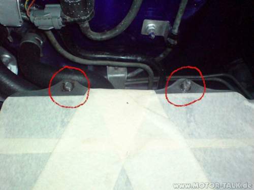

Tacho : sind 3 Schrauben eine rechts (Bild 4) und zwei links (Bild5) ,
den Tacho im Amaturenbrett lassen und nach oben verdrehen

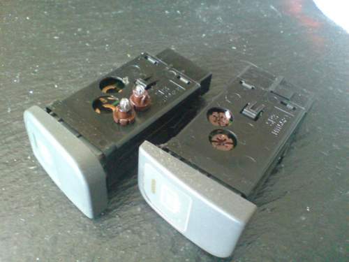

Tachobirnen : (Bild 7) sind 5Stk mit blauer Gummikappe
(Tachobeleuchtung) 3Stk. für Aufblende und Blinker
die gelbe fehlt bei mir wegen Schaltgetriebe bzw. weil kein
Airbag. Glühbirnen ausgebaut (Bild 8)

ACHSO !!! Den großen Schraubendreher am besten vorher magnetisieren an nem Lautsprechermagneten !!! Die Schrauben verpiseln sich gerne mal ins Amaturenbrett und nicht alle fallen unten wieder raus !!!🙄
Ist ne große Hilfe wenn er magnetisch ist !!!😁

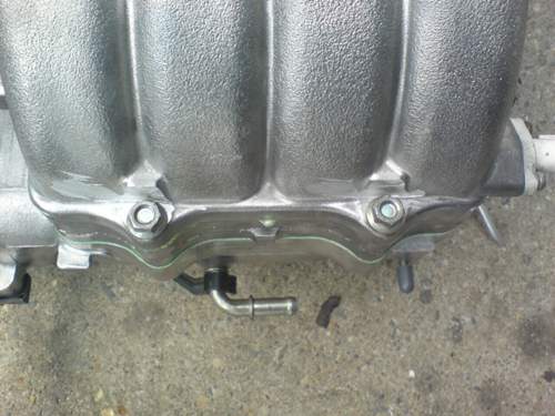

So zum Beispiel letzte Woche : Ich wollte ja unbedingt das der Motor noch vor der OP fertig ist. fehlten mir die 3 Schrauben von der Ansaugbrücke, ich zu Honda 3 neue bestellt weil nicht auf Lager,
dauerte mir zu lange, hab ich andere 8er genommen die ca 3mm
länger waren 😁
mit der Folge das mir 2 der 3 abgebrochen sind beim rausdrehen (Foto1) den inzwischen waren die originalen ja da.
Folge : ganze Ansaugbrücke wieder raus und zur Werkstatt die mir die dann rausgebohrt haben weil ich ja nu nur noch einhändig wegen OP 🙄
da mir das verbliebene Alugewinde nun zu kurz erschien hab ich kurzer Hand unten noch 2 Muttern draufgeschraubt zur Sicherheit und nu sieht die Brücke von unten SO aus (Bild 2) 🙁

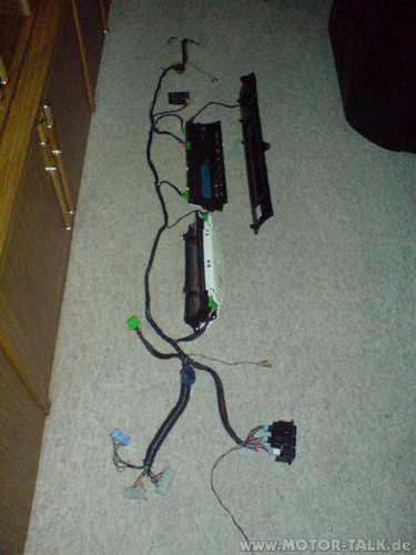

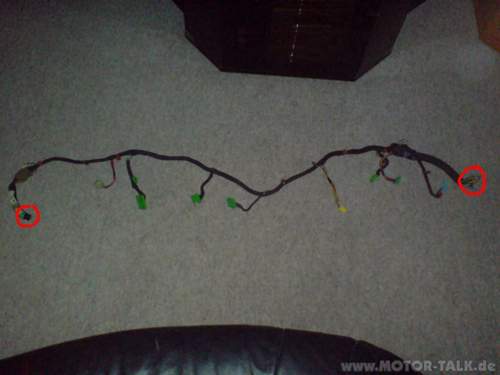

habe heute den gesamten Kabelbaum zerlegt , alle Kabel kontroliert und sauber gemacht , und wieder neu gewickelt 🙄
Mit dem Resultat das kein Remutekabel in diesem Kabelbaum verlegt ist , alle Kabel unbeschädigt , kein Stecker beschädigt oder verschmort oder gebrochen ist ! 😉
Selbst im ausgebauten Zustand kommt die Sicherung !!!
Ich werde mich nun Stück für Stück durch die Kabel kämpfen und alle Kabelbäume überprüfen bis ich ihn habe !!!!! 🙄
Und einen Schaltplan suche ich lediglich für diese eine Sicherung, oder eine Liste der Verbraucher. Weiterhelfen würde mir auch eine Farbschematabelle für die Kabel 😕
sprich Farbe - Funktion/Verbraucher oder so etwas in der Richtung !!!

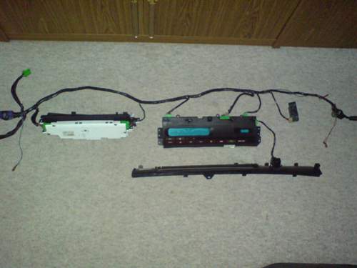

Nun noch zwei letzte Fotos für Herta zu diesem Thema , der Amaturenbrett-Kabelbaum ausgebaut und mit den Steckeranschlüssen als Übersicht an den Teilen angesteckt !
Kabelbaum-amaturenbrett-ueberarbeitet
Dsc00137
Dsc00137
