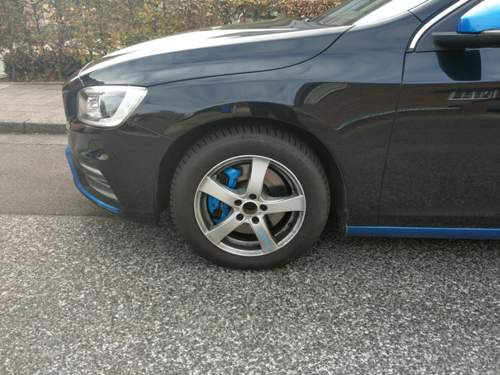

Der S60 hat serienmässig eingetragen 215 55 16, der kam so vom Werk, wurde aber sofort nach Kauf mit Polestar nachgerüstet mit 19zollern, die auch eingetragen sind. Möchtest du wirklich Bild haben wo beiede Räder nebenanander stehen?😁
Alex
Mach mal 😉.

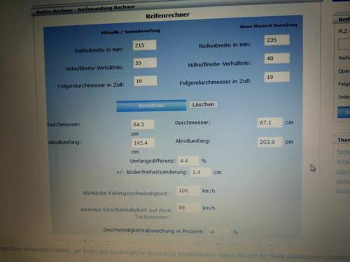

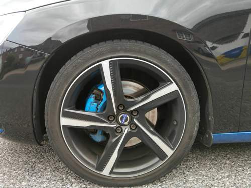

Habe gerade keine Möglichkeit das Rad ans Auto anschleppen, aber hier ist Vergleich 215 50 17 und 235 40 19 wo eine Seite bündig ist.
Welche SW meinst du Volvocarl? VIDA zeigt 19Zoll.
Imag0506
Hier sind Umfangunterschiede (Rechnerisch). Quelle - https://www.reifensuchmaschine.de/reifen_rechner/
"Der Tacho darf 7% bis 10% zu viel anzeigen und kein km/h zu wenig.
Der Abrollumfang kann je nach Reifenhersteller Variieren bis zu 1,5% mehr oder 2,5% weniger."
Finde gerade FZSchein nicht, wenn der Sohn wach ist frag ich mal.
Imag0508
Laut dem Rechner soll Tacho 4 km/h mehr anzeigen als wirkliche Geschwindigkeit (War mir nicht bewusst) - also alles legal.

Das stimmt so nicht ganz.
Bei 100 km/h tatsächlicher Geschwindigkeit zeigt er 96 km/h an. Das wäre nicht gut.
Da aber der Tacho 5 km/h vorläuft, passt es dann doch 😉.
Allerdings bin ich der Meinung, daß der TÜV Onkel was von 3% Toleranz gesagt hat. Wenn das lt. seiner Tabelle mehr ist, dann wird er störrisch.
Ich habe ihm dann die Vida Ausdrucke von vorher/nachher Abrollumfang gegeben. Dann war er zufrieden.
Wenn bei Dir steht 19", dann werden die schon was eingespielt haben.
Du kannst den Umfang auch ablesen bei Vida.
Ich weiß jetzt nicht mehr, wo.
Auf jeden Fall dort, wo sämtliche Ausstattung, techn. Daten etc. ausgelesen werden können.
Jetzt ist der Sohn wach - die 19 zoll Räder nicht Teil der Polestar Austattung sind, sonder R-Design und das ist vom Werk und VIDA bestätigt das. Mit dem Online- Rechner habe ich erst falsch die Räder eingegeben da musste als erstes 19" und dann zu 16" - dann zeigt Tacho 104, obwohl tatsächlich 100 sind...
