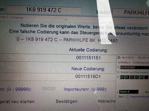

Steuergerät ist verbaut und funktioniert, einziges Problem ist das ich im PDC Steuergerät die automatische Heckklappe nicht codieren konnte. Dadurch öffnet die Klappe nicht mehr über den Schlüssel und den Schalter in der Fahrertür, sondern entriegelt nur und Blink 3 mal. Verhält sich, so als wäre ein Anhänger angeschlossen.
Vielleicht kennt sich ja einer mit VCDS soweit aus, das es einen Trick gibt.
Fehlermeldung in VCDS ist, „Codierung nicht akzeptiert,
Fehler: 31, Grenzwert überschritten“. Fehler kommt, wenn ich den Haken im PDC Steuergerät für die automatische Heckklappe setzte und auf übernehmen gehe.
Im Bild ist die obere Codierung, die drin ist, die untere, wäre mit automatischer Heckklappe.

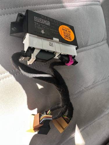

.jpg
Also ich hab das Steuergerät wieder ausgebaut. Das die Heckklappe per Schlüssel und Türschalter zu öffnen ist, ist mir wichtiger alt die automatische Ausschaltung der Einparkhilfe. Wer vielleicht einen Bus ohne automatische Heckklappe fährt, und das Steuergerät mit Adapter haben möchte, kann sich gern melden, ansonsten ist es demnächst bei eBay zu finden.
