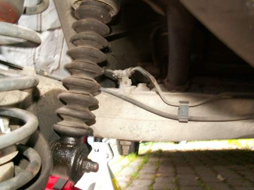

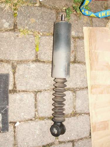

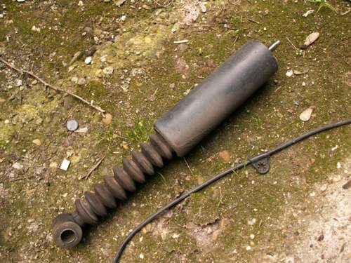

.. also ich mal wieder ... ;-) ... uno momento ..
@BarbaraT55
Der (fette, s. Bild5) NIVOMAT kann nur nach unten raus entfernt werden; der Gasdruck-Dämpfer z.B. von oben.
Die typische orig. "NIVOMAT-Feder" hat eine gelbe Farbmarkierung.
VOLVO 850 Nivomat 1
VOLVO 850 Nivomat 2
VOLVO 850 Nivomat 3
+7

Nein. Entweder Nivomaten oder Gasdruckdämpfer. Wenn Nivomaten raus müssen, dann andere Federn für Auto ohne Nivomaten. Oder die Federn jetzt so lassen und neue Nivomaten rein.
Lasse die Nivomaten ausbauen und verbaue Federn und Dämpfer für ein Auto ohne Niveauregulierung. Kostet Dich max. 160€.
