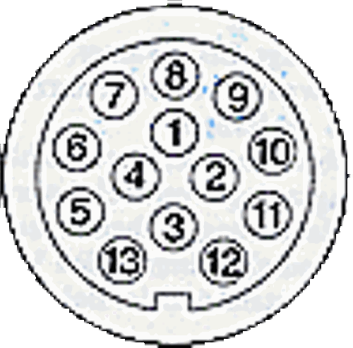

13polige AHK oder 7 polig?
Du frägst mich Sachen...😕
Ich geh mal schnell zählen.😎
13 und auf dem Deckel steht Volvo.🙂
Ok dann gib in der Steckdose eine ordentliche Portion WD40 und mit einem Schraubenzieher "poppel" mal in der Buchse nr 2. Da drin ist ein Schalter der die NSL abschaltet wenn du ein Anhänger anschließt
Du kannst auch mit einem Voltmeter messen ob du bei 2 12V hast wenn die NSL eingeschaltet ist.
13-polig
Bei der 2 und wo noch rein. Brauch ja "+" und "-" oder lang es, wenn ich als 2ten Punkt einfach an die Karosserie halt? Sicher ne doofe Frage, aber mit Strom hab ichs noch weniger, wie mit "richtiger" Reparaturtechnik.🙄
Masse an der Dose ist 3
Merci, das mach ich dann morgen. Für heut ist erstmal Feierabend.
