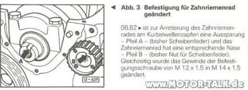

Es war vorher ein 1.6er TD JX verbaut und Dieselpumpe und sämtliche Anbauteile sind wohl noch die alten.
Kann mir vielleicht jemand anhand der Bilder helfen, den Motor zu identifizieren.
Ich habe nun schon 5 Zahnräder bestellt, die alle nicht gepasst haben.
Es wäre wirklich traurig den Motor tauschen zu müssen, da mir bisher niemand weiter helfen konnte 🙁
https://www.autoteile-guenstig.de/oenummer-049105263B
Dieses kam bisher am nächsten ran, jedoch war die Riemenlauffläche zu schmal, die Zähne Eckig und flach, statt abgerundet und etwas höher.
Ich füge ein paar Bilder hinzu, in der Hoffnung, dass ein altes Schrauber Herz vielleicht etwas erkennt.

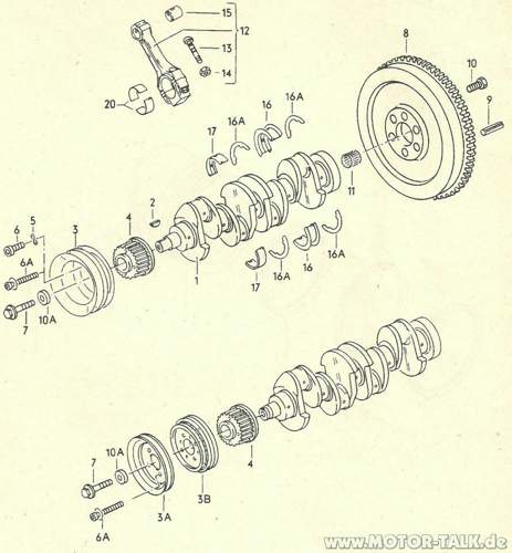

Könnte sein, daß es ein Dieselmotor aus einem Golf 1 / 2 oder Passat 2 ist. Lt. Reparaturhandbuch wurden die Halbmondkeile gegen die Nut ab August `82 geändert. Ist von der Bauform dem CS JX KY gleich, hat dann Dein Vorgänger umgebaut (Ölwanne, Motorhalter, Krümmer mit Turbo, Ansaugkrümmer).
th
Kurbelwellenrad

Das Geld hättest Du Dir sparen können - Deine Kurbelwelle ist Schrott !
So wie das Steuerriemenrad innen im Sitz aussieht - ist demnach auch die Sitzfläche auf der Kurbelwelle beschädigt. Beide Flächen müssen passgenau feinstgeschliffen sein. Das nennt man auf Passung.
Hierbei ist die Bohrung des Rades um 2 Hunderdstel Millimeter kleiner als der Sitz auf der Welle. Das Rad wird auf die Kurbelwelle aufgeschrumpft - d. h. auf 350 Grad im Ofen oder per Flamme erhitzt und dann aufgesetzt. Dabei dehnt sich das Material aus. Durch das Abkühlen schrumpft es auf der Kurbelwelle fest. Der Keil ist lediglich ein Anschlag - mehr nicht, auf keinen Fall ein Mitnehmer. Der Keil bestimmt die richtige Lage
des Rades auf der Welle. Das Rad hat nämlich einen erhabenen Pickel als Markierung für die nun zu montierende Keikriemenscheibe - diese hat wiederrum eine Marke am Rand. Zeigt diese Marke nach oben, dann steht Zylinder 1 im OT. Das ist ja wichtig für den Anschluß der Einspritzpumpe. Erst wenn die Markierung vorn an der Nockenwelle auch auf Markierung steht, steht Nr. 1 im Förderbeginn bzw. Arbeitstakt. Ist die Sitzfläche auch nur leicht beschädigt - hier geht es um zweihunderdstel Millimeter - ist der Motor Müll. Die Zentralschraube vorn wird mit 36 kp und mit Schraubensicherung Hochfest angezogen. Das muss nicht unbedingt der Vorgänger gewesen sein, das kann auch Schlamperei im Werk gewesen sein. Ich habe mal einen Käfer aus 1. Hand mit 20000 km gekauft; bei dem beide Zylinderköpfe auf den Zylindern schepperten - die hatten sie im Werk garnicht angezogen - zumindest nicht mit dem richten Wert von 2,5 kp.
Solche Motore gibt es aber noch zu Hauf, bei ebay z. B.. Viel Glück. Aber vor dem Einbau alle Schrauben nachziehen !

die ist nicht geschrumpft, sondern wird durch die schraube auf presspassung gehalten. sollte jedenfalls.
die nut ist wie richtig beschrieben nur zum ausrichten.

Nein im Ernst, abgbildet ist die alte Version des Rades bis ca. 82 im T3 in CS verbaut. Ab 82 wurde dann ausschließlich die Version mit der Aufsetznase verbaut. Die Kurbelwellen passen nicht vice versa, so daß man für alte Welle das alte Rad und für neue Welle das neue braucht. Die Nase UND die Feder hatten ausschließlich die Aufgabe, das Rad halbwegs in der richtigen Position zu fixieren, wobei das letztlich aufgrund der gleitenden Einstellung an der Nockenwelle eh sch...egal ist ;-) Es geht auch ohne Nase (zig mal praktiziert), und die Nase rettet den Motor im Schadenfall auch nicht. Die ist beim ersten Anflug von Lose weg...
Das Halten erfolgt (wie oben schon richtig geschrieben) ausschließlich durch eine Anpressung an der Stirnseite. Wenn Nase oder Feder abgeschert sind, dann, weil die alte Schraubenkonstruktin mit einer Feingewindeschraube zum Ermüden und Losgehen neigte oder die neue Version nicht korrekt angezogen wurde.
Das besagte Werkzeug zum Planen des Wellenstumpfes ist absolut Pflicht, ebenso wie die Verwendung der neuen Vielzahndehnschraube statt der alten 6Kantschraube mit der fetten Unterlegscheibe. Und KEIN Fett dort bitte!!!!!!! Ansonsten kannst Du alsbald mit einem erneuten Zahnriemenriss infolge gelösten Rades rechnen.
Ich empfehle dazu auch mal die Lektüre der einschlägigen Busforen und des Do-It-Yourself-Buches zum Diesel-T3!
Bezüglich der Motoren ist es auch egal, was da verbaut wurde. Solange auf dem Block an der Seite 1,6 oder 1,7 steht passt alles P&P zusammen. Es kann nach der üblichen Lebensgeschichte der T3 alles Mögliche an Block verbaut worden sein von CS (als TD-Reparatur eher untypisch und auch nicht haltbar genug) über JX bis zu Golf-Rümpfen wie JK, JP,... Selbst SB findet man hin und wieder, allerdings dann auch mit Golf-Köpfen - der Hydros wegen.
