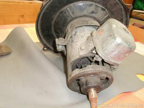

Habe bei meiner Pritsche ein kleines problem und zwar leuchtet immer die Ladekontrollampe auf.
Habe auch schon ein andreren Regler eingebaut aber die Lampe will nicht weg gehen villeicht kennt sich da jemand besser aus wie ich gg
ich habe einen t2 Pritsche Bj. 1972
Danke für jede Antwort

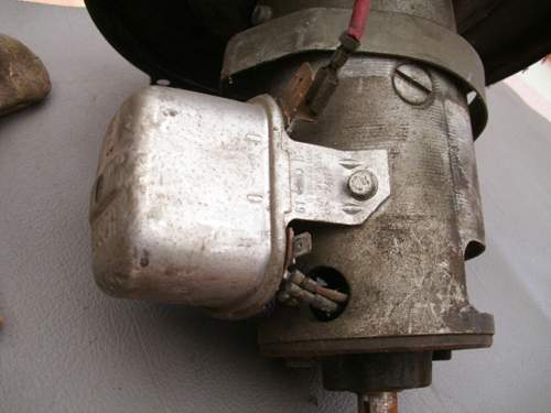

Fakt ist:
- Es ist eine Drehstromlima verbaut (keine Wechselstrom und auch keine Gleichstromlima)
- Der externe Regler ist für eine Gleichstromlima
- Der interne Regler ist für eine 28V-Drehstromlima
Was nicht passt ist die Verkabelung, das kann so nie funtkioniert haben.
Lösung 1: B+ Kabel von der Lima direkt zur Batterie legen, das D+ Kabel
direkt zu Batteriekontrolle und einen passenden internen Regler besorgen.
Das ganze andere Zeug rausschmeißen.
Lösung 2 : wieder eine passende Gleichstromlima besorgen und entsprechend
mit dem internen Regler verbinden. Dann fehlt aber noch ein Kabel (DF oder D+).
Die Drehstromlima dann verkaufen.
Lösung 3: einen passenden Kohlehalter mit (D+,DF und D-) für die Drehstromlima
besorgen und einen passenden externen Regler dazu. Alles andere wieder raus.

Im Käfer wie im Bulli gilt folgendes:
Gleichstromlichtmaschinen haben 2 Anschlüsse und sind über ihre gesamte Länge gleich Dick.
Drehstromlichtmaschinen haben 3 Anschlüsse und sind an einem Ende deutlich dicker. Und was sehen wir auf dem geposteten Bild? EIne Lima mit 3 (in Worten drei) Anschlüssen und sie ist am unteren Bildrand deutlich dicker als über den Rest der Lima.
Ergo, ganz ohne irgendwelche Nummern lesen zu müssen, welche ja auch nur das Gehäuse betreffen würden:

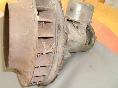

Nun wer ich auch mal mein "Halbwissen" dazugeben. Die ersten 1,6 er T2 Bullis hatten Gleichstrom Limas mit abgebauten Reglern. Dann so Anfang/Mitte der 70 er kamen die größeren Drehstrom Limas mit abgebauten Regler und dann mit eingebauten Regler. Hat er eine Drehstromlima mit eingebautem Regler, Anschlüsse: ( Batt+ Rot, zur Batterie , D + zur Ladekontrolle)
Wenn die Ladekontrolle glimmt, brennt oder leuchtet, ist ein Spannungsunterschied zwischen Lima und Batterie. Das kann man mit einem Multimeter messen ( bei erhöhter Motordrehzahl 13,8 - 14,2 Volt) Dann würde ich die Kohlen (Regler) und den Schleifring begutachten. Hat er einen abgebauten Regler, kann man den öffnen und evtl die Kontakte reinigen.
Liegt es nicht am Regler oder den Kohlen, muß die Lima raus, zerlegt und durchgemessen werden. Da gibt es 9 Dioden (3 Plus, Minus und Erregerdioden, wenn eine defekt ist) glimmt oder leuchtet (brennt😁) die Ladekontrolle (unter 12 Volt Ladespannung). Auch können die Erregerwicklung und die Ständerwicklung durch sein.
Um die Lima aus dem 50 Ps 1,6 auszubauen, muß der Gebläsekasten ab (also Motor ausbauen)
In über 30 Jahren haben sich einige "Bastler" versucht, wenn da mal was umgerüstet wurde. Daß die Stecker und Kabel an der Lima/Batterie fest sind, ist Vorraussetzung.
