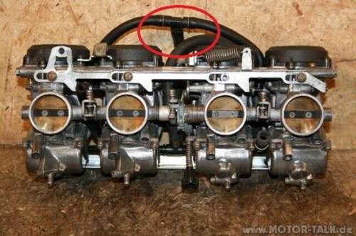

Hallo leute
Ich möchte meine Z650 wieder flott machen und habe damit angefangen die Vergaserbatterie reiniegen zulassen. Dabei haben sie in der Werkstatt meines vetrauens festgestell,das das TStück für die Benzinzufuhr undicht ist. Nun versuche ich über diesen weg an so ein Teil ranzukommen.Vielleicht hat von euch noch jemand so ein teil in seiner Garage liegen.Bei Kawasaki ist es nicht mehr Lieferbar.Wäre doch schade um das schöne stück.
LG ZRX Dete

was ist den das für ein besonderes T-Stück?
Frag mal bei Lenden nach. Der hat für die alten Z eigentlich alles

aber was ist so besonderes an dem ding?
Eigentlich nichts. Aber es ist ein Teil für eine Maschine aus
den 70ern. Und Antiquitäten sind teuer. 😁 Meine Z 1000
von 1977 ist ja auch mehr wert als damals neu.

Also das T Stück was ich meine,sitzt zwischen dem zweiten und dritten Vergaser und ist für die Benzinzufuhr zuständig.An dieses T Stück ist der Benzinschlauch angeschlossen der direkt zum Tank führt.Den gibts übrigens auch für die 1000er.

passt da kein normales T-Stück ohne O-Ringe 😕

Passen schon 😁
nur wirds ohne leider nicht dicht ..........
Schelle dort fehl anzeige .............

weiß ja nicht wie der rest aussieht...
ein foto könnte helfen
Das Teil is kein Hexenwerk, aus Grauguß und von den Abmessungen her so 4cm breit und 3cm hoch, die Enden sind aufgepilzt, damit der Schlauch hält. Leider sind diese Pilze recht steil und wenn man mit ner Minischelle die Schläuche etwas festziehen möchte, ist es sehr sicher, daß die genau da reißen.
Ich hab bei ner Z650 mal eines aus einem ollen Polo von der Scheibenwaschanlage verbaut, leider hat der nicht so lange gehalten, weil Plastik auf Dauer nicht gegen Benzin gefeit ist. Aber n halbes Jahr hatte ich Ruhe und konnte stöbern und fahren.

Dann ist ja das Teil bei Lenden noch ein Schnäppchen. 🙂
Stimmt, ich war mit den Gedanken im Moment ganz woanders. Deshalb kam ich nicht
auf dieses Teil an meinen Vergasern. Natürlich ist es auch da. War aber auch noch nie
undicht.
