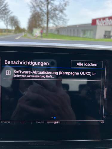

Richtig, die Zündung muss beim herunterladen nicht an sein jedoch schaltet das IT nach einiger Zeit ab und daneben sitzen fehlt mir die Zeit.
Heute auf der Fahrt wurde das komplette Update geladen und beim abstellen gefragt ob es installiert werden soll.
20 Min. später war die 0330 drauf und gleichzeitig noch ein neues kleines Update angezeigt. Das habe ich gleich noch mitgenommen.
Auf der ca. 3h Rückfahrt habe ich keine Fehler bemerkt und alles hat funktioniert.

Bei mir kam heute beim Starten vom wagen diese Meldung. Beim Abstellen die andere Meldung.

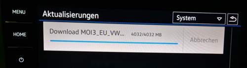

Das Update wird im Hintergrund heruntergeladen (während der Fahrt, nach dem Abstellen geht das Fahrzeug nach kurzer Zeit in den Tiefschlaf) … Ist nur gut versteckt, das sich anzeigen zu lassen … Man geht auf die Seite wo die HW, SW Versionen und co steht und klickt unten auf den Button „Software aktualisieren“… da gibt es Unterkategorien wie System, Radio und co und da sieht man dann den Download stand

zu 2: H22/SW0306 ist gut - lass das am besten so! Danach gab es noch 0320 und 0324. Dafür (und nur dafür) gab es ein ca. 4 GB großes OTA Update auf 0330 - diese macht aber zumindest bei unseren beiden Fahrzeugen noch mehr Ärger. Es ist momentan hier nicht bekannt, dass jemand mit 0306 oder 0278 auch das Update auf 0330 OTA angeboten bekam.
zu 3: Auch korrekt, hier siehst Du i.d.R. nur leere Felder. Nur die großen OTA Updates (siehe 2) tauchen hier auf und es kann z.B. der Download-Stand angezeigt werden, falls unterbrochen und später weitergeführt wird.
