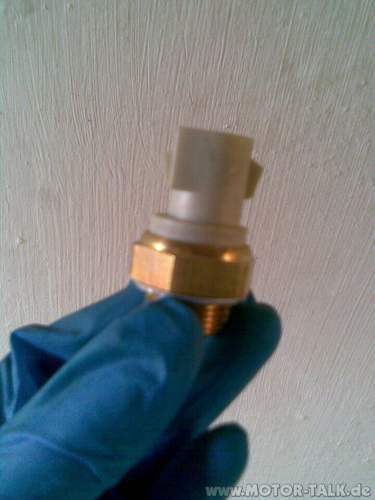

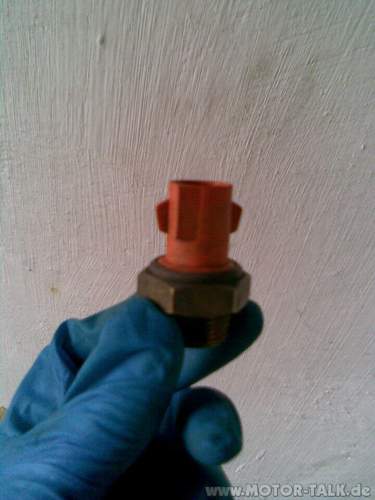

Hallo WOLFFTuning
Heute hab ich den Thermoschalter gewechselt, die Farbe ist Hellgrau. Habe drauf geguckt und da stand 87° drauf. Habe den Motor laufengelassen und er schaltet wirklich früher, bei dem Buchstaben zwischen A und L springt der Lüfter an, kommt daher noch lange nicht an dem weißen Absatz heran.
Bestellt habe kfzteile24.de. Schau mal hier rein. Habe den dritten von unten bestellt.
Die Farbe vom alten Thermoschalter war orange. Siehe auch Bilder!
Denke dass der Thermoschalter mit 97° nicht ganz der richtige ist, schaltet doch zu spät. Am besten ist 87°.

Hallo auch 😉
Das hört sich ja ganz gut an. Werde diesen Schalter dann auch mal in Betracht ziehen!!
Danke dir schon mal für den Tip.
Hilft bestimmt auch bei mir die Temperatur etwas runter zu bringen.
Was für nen Thermostaten hast denn du drin? Also wann macht der auf??
