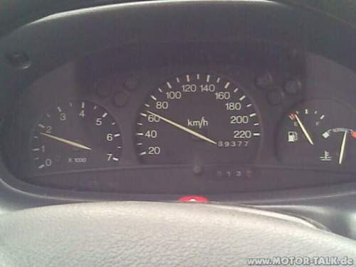

Hab mir ein 92er Thermostat geholt, habe damit erhofft, dass damit die Kaltstart-Probleme eliminieren ließe, was leider "kläglich" scheiterte.
Was mir jedoch sofort auffiel, dass die Betriebstemperatur, wie auf dem Bild zu sehen ist, erhöhte, beim "88er" war er in der Regel auf Buchstaben M, bei "Stop und Go" wo die Nadel weiter nach rechts neigte, fing der Lüfter wie schon mal geschrieben, bei A/L an. Jetzt beim 92er ist es dauerhaft beim wie letzteren und wenn der Zeiger etwas hinter "L" ist, dann springt der Lüfter an. Also kommt noch lange nicht ins rote, finde dass jetzt so besser😎
