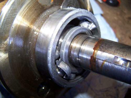

Hallo Community,
Ich habe da ein Problem mit meinem Sym Jet 4 4T, er macht ungewöhnlich Geräusche(denke ich). Siehe Video. Es ist schwer zu beschreiben, aber vermutlich hört man es ganz gut im Video, oder?
Mein erster Verdacht war die Variomatik und die kupplung/Wandler. Die vario hab ich gegen eine Malossi getauscht, brachte aber vom Geräusch her keine Veränderung. Dann hab ich beim Wandler das innere Lager getauscht, da es mir schon sehr laut vor kam beim drehen. Allerdings klingt es mit dem neuen sehr ähnlich.
Getriebe Öl hab ich auch gewechselt, da war noch genug drin und es sah aus wie neu.
Mittlerweile bin ich auch der Meinung es kommt von der anderen Seite, also da wo Lüftung und der auspuff sitzen. Aber da Sieht soweit alles ok aus!?
Was könnte dieses Geräusch verursachen? Eventuell ein defektes Lager direkt im Motor?
Er ist Bj. 2017 und hat Jetzt knapp 7000km runter.

Das letzte Video bestätigt mich in der Annahme, dass ein Schaden an beiden
KW-Lagern besteht.
- Deutlich hörbares Radialspiel (horizontal u. vertikal) trotz Dämpfung durch
das Motorenöl (Viertakter), klingt, wie wenn kein Öl im Motor wäre 🙁
- Sehr grosses Axialspiel (Richtung Kurbelzapfen) mit deutlich wahrzunehmenden
Anschlägen.
Beide Ursachen könnten auch durch lockere Lagersitze im Kurbelgehäuse oder
auf den KW-Zapfen hervorgerufen werden. Das wäre dann der GAU 😰
Hoffen wir das Beste 😉

Auch eine Kompressionsprüfung wäre interessant, um zu wissen ob der Motor komplett tot ist, oder ob da nicht ein Material/Verarbeitungsfehler vorliegt.
Aber Kopf hoch, sollten es "nur" die KW-Lager sein, nicht die von Bernd erwähnten Lagersitze, ist der Schaden gut und wirtschaftlich in Eigenleistung reparierbar.

Also ich bin der 3. Besitzer. Der 1. War ein älterer Herr hat auch die erste Wartung machen lassen ist aber nur ca 1000km gefahren. Der zweite Besitzer ist dann nochmal ca 500km gefahren. Dann hab ich ihn mit 1500km gekauft und hab dann jetzt mein ersten Service gemacht nach nicht ganz einem Jahr und 5500km.
Das einzige was ich an dem Roller gemacht hab, war die drossel raus zu nehmen und die cdi zu tauschen gegen eine offene, so das er zwischen 60 und 70 fährt.
Die Kerze ist leicht weiß, was ja auf heiß hindeutet, oder ist das bei Roller (4T) normal?

Und nun wunderst du dich, daß der Roller bei ständiger Vollgasfahrt die Grätsche macht. 🙁
Gruß Wolfi
PS: Die 5.500 km haste bestimmt ohne Ölwechsel abgeritten, lies mal das Wechselintervall im Bedienerhandbuch nach.
Wenn der dann bei 70 kmh eine Nenndrehzahl von um die 10.000 U min oder mehr hat, dann wundert es mich nicht. Die normalen Lager halten das nicht lange aus. Normal sind es um die 7500 U min, wobei noch ein bisschen weniger (6500) noch besser ist.
Ich würde die gesamte Kurbelwelle neu lagern, dann aber mit qualitativ bessere Lager.

Naja, ohne Umrüstung auf qualitativ hochwertige KW-Lager ist der Schaden damit auch schon vorprogrammiert.
