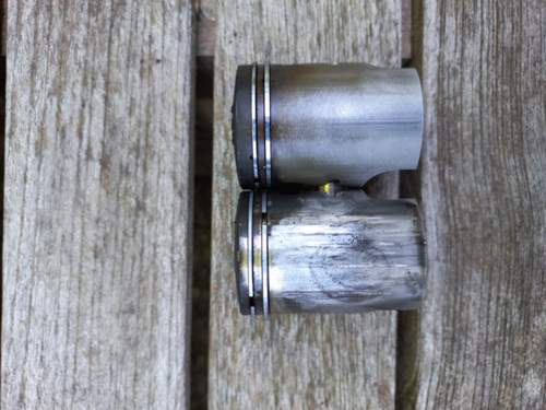

Ich habe den Motor wieder umgebaut und schaue heute mal ob er so fährt wie vor dem neuen zylinder.
Das der neue völlig hinüber ist, ist mir schon lange klar.
Ich wollte nur wissen woran es liegt.
Ölmangel kann es auch nicht sein. Ich habe das ganze Dorf mit öl zugenebelt 😉
Ich habe die Kolben verglichen und einen Unterschied in der Höhe der Kolbenringe gesehen. Siehe Bild.
Sollte der alte Motor laufen, dann erneuer ich nur die Kolbenringe.
Leider habe ich keinen Kompressionsdruckprüfer oder Zündpistole mehr um vorangegangene Ideen zu prüfen.
@HondaPreludeBB9 schrieb am 14. Juni 2023 um 08:13:06 Uhr:
@HondaPreludeBB9
Es ist kein sichtbarer Unterschied "in der Höhe der Kolbenringe" allenfalls in der Position der Kolbenringe vom Kolbenboden aus gesehen, d.h. der Originalkolben (oben auf dem Foto) hat neben den geringeren Verschleißspuren gegenüber dem Kolben des Billigkits (unten auf dem Foto) auch einen etwas höheren Feuersteg.
Nur zu Klarstellung: Der geometrisch abweichende Feuersteg ist nicht die Ursache für die Probleme mit dem billigen Nachbauzylinderkit. Du müßtest mit einem geeignetem Meßwerkzeug, z.B. mittels Mikrometer den Kolben exakt ausmessen und mit einer Innenmeßschraube den Zylinder vermessen. Damit läßt sich das Einbauspiel ausrechnen, welches bei luftgekühlten Zylindern i.d.R. etwas größer ausfällt.
Gute Zylinderkits besitzen Kennbuchstaben, damit die Passgenauigkeit von Kolben und Zylinder (im Neuzustand) auch ohne vorherige Vermessung nachvollziehbar ist.
Davon solltest du laut deinen eigenen Worten "als gelernter LKW Mechaniker" zumindest schon mal gehört haben.
Gruß Wolfi
Hallo, nach dem Foto zu urteilen, sieht mir der alte Kolben so aus, wie wenn er nach unten eine Verbrennung gehabt haette, ich habe auch schon mehrere 2-Takter mit kolbenfresser gesehen, aber so schwarz noch nicht. Fuer mich waere es ein Zeichen, dass die Verbrennung ueber die Kanaele nach unten schlaegt. Das macht kein Motor lange mit.
Hoehen der Einlasskanele mit dem Kolben pruefen,
und
den Zuendzeitpunkt, und auch Auspuff.

Vielen Dank. Ich würde da eher auf "überhitzungsschäden mit Schwerpunkt am Kolbenschaft" tippen.
Das würde auch dazu passen das er immer bei höherer Belastung gefressen hat. Danach musste er eine Minute abkühlen und 2-3 Minuten im Leerlauf mit lüfterrad tuckern.
Weshalb er zuheiß wurde, möchte ich hier aber nicht mehr herausfinden 😁
