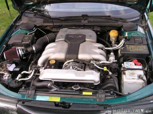

So, habe heute bissl Zeit gehabt und mal nachgesehen. Folgendes Phänomen tritt nun auf, seitdem der Wagen nicht mehr bewegt wurde. Es gibt ein laut schleifendes Geräusch bei laufendem Motor und es ist völlig egal welchen Gang ich reinlege, es tut sich nichts mehr. Das Geräusch geht nicht weg und fahren kann ich auch nicht. Ölstand am Ölstab wird eigentlich angezeigt, so dass fehlendes Öl irgendwie nicht sein kann, oder ich mach da was falsch. Habe trotzdem mal bissle Öl nachgefüllt (so ca. 1 Liter) und es wurde nicht besser (eher schlimmer). Beim Umschalten der Gänge ändert sich auch recht häufig die Motordrehzahl ganz plötzlich.
Nun noch zum Fahrzeug selbst: BJ 92, 190tkm auf der Uhr, ATG bei 130tkm und neuer Ölkühler (2007) sowie neue Edelstahlauspuffanlage (2007) und Zahnriehmen und Öle (2006). Daher habe ich ihn auch gekauft, da eigentlich alles im Lot zu sein schien. Jetzt bin ich froh, dass ich überhaupt nach Hause gekommen bin. Dennoch will ich den SVX vorerst nicht wieder abstoßen, sondern das Problem klären. Wäre super klasse, wenn mir einer hier weiterhelfen könnte. Ich danke euch im Voraus und wünsche euch noch eine gute Zeit ...

So, habe es mit dem Nachfüllen von Getriebeöl probiert (über 4 Liter) und es scheint auch in gewissen Grenzen Wirkung zu zeigen. In den Fahrstufen ist das schleifende Geräusch jetzt weg und der Wagen beginnt zu rollen (bin aber nicht damit gefahren). Nun schleift es nur noch in der P und N Stellung. Was könnte dies hervorrufen? Danke an die Experten hier ...
P.S. Subaru Händler habe ich nur telefonisch erreicht, als sie vom SVX gehört haben, haben sie mir gleich ein neues Getriebe vorgeschlagen.
