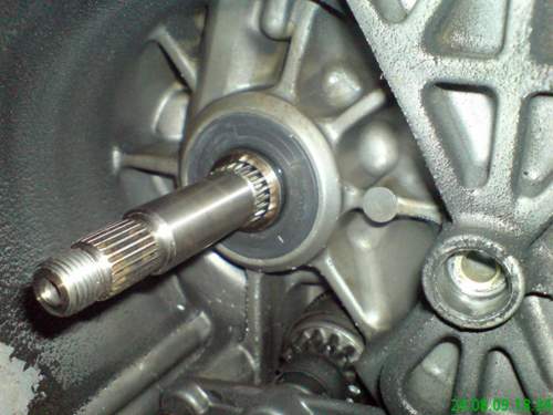

Könntest noch die simmeringe prüfen ob die undicht sind
Sprit bekommt er aber schon?
ok wo sitzen die den?? ach und wo kann ich den das getriebe öl nachfullen , ersetzen
Die sitzen links und rechts auf der kurbelwelle und dienen zur abdichtung...
Mach den variodeckel runter und die mutter vorn (links wenn man davor sitzt) auf dafür brauchst du einen schlagschrauber oder blockierwerkzeigdann nimmst du das ganze "innenleben" raus natürlich reihenfolge merken 😉 dann siehst du auch schon den linken simmering sieht dann ungefähr SO aus...
da schaust du dann mal ob ausenrumm ölflecken sind wenn ja musst du die ersetzen
Auf der anderen seite gitb es auch noch einen....
Da muss dann die lüfterradabdeckung runter das lüfterrad das polrad (abzieher nötig!) und die lima dann siehst du den rechten bei dem das selbe checken...

habe den vario deckel mal abgeschraubt um mir den einen simmering mal anzuschauen ! also für mich sieht der noch zimlich gut aus!
aber schaut selbst habe ein bild gemacht!
mfg
berlinfisch
Ps: was kann das den noch sein der andere simmering ?? oder was noch warum hab ich so wennig kompression
