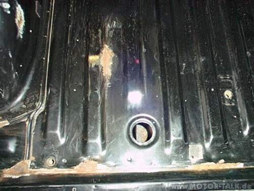

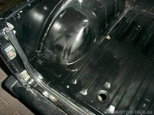

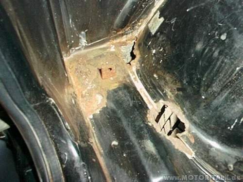

Hier noch meine alten Restaurationsarbeiten, als Beispiel (Ecke hinten links, hinter dem Radhaus); Da war der Übergang vom Kotflügel zum Bodenblech durch. Neues Blech, neue Farbe - sicher keine professionelle Lösung, aber für meine damaligen Verhältnisse ausreichend...
Rost01
Rost02
Rost03
