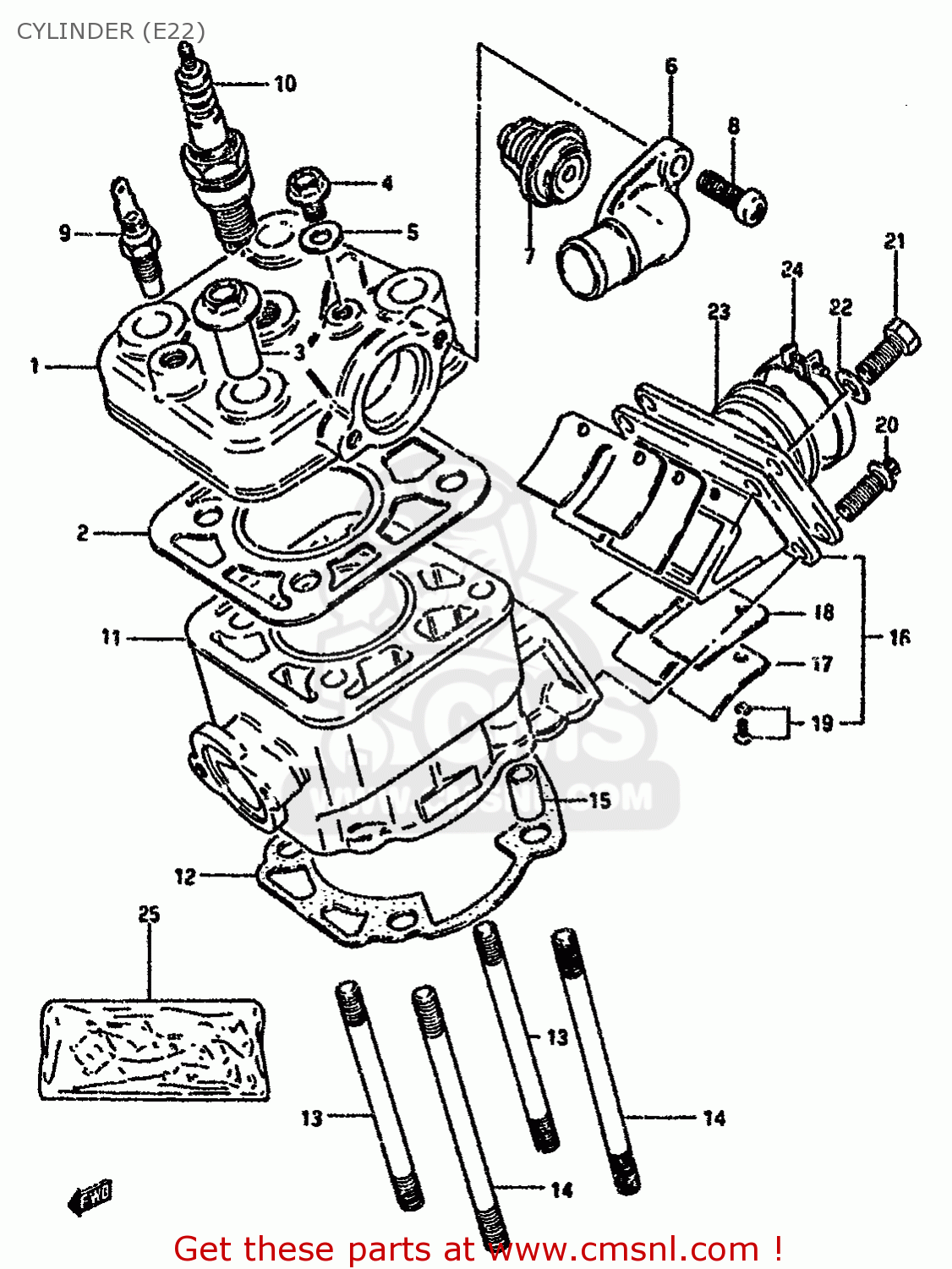

Ach...Kacke, mein Membran-Block sieht auch genau so aus. Also 2 Sechskantschrauben und 2 Suzuki-Spezial-Sicherheitsschrauben.
Würde mich mal interessieren, wie so eine Suzuki-Spezial-Sicherheitsschraube im ausgebauten Zustand aussieht. Denn wie wird der Membranblock von dieser festgehalten ? Bei der Sechskantschraube ist es der Schraubenkopf der den Druck auf den Membranblock ausübt. Aber die Suzuki-Spezial-Sicherheitsschraube hat ja eigentlich gar keinen richtigen Schraubenkopf.
Die Beste Methode wird wohl die Dremel-Variante sein. Also einen schönen breiten und tiefen Schlitz fräsen und dann mit Schlitz-Schrauben-Bit und Ratsche versuchen zu lösen.
Dann würde ich mir die Carbon-Membranen zulegen.
2taktpower
Ne? Also ich hab kein Schweißgerät, wohl aber Helicoils. Die Dinger sind einfach ein Segen bei den anfälligen Alugewinden der RG 80, vor allem die Krümmergewinde sind total empfindlich, aber damit halten sie jetz echt gute Scherkräfte aus.
Also ich hab diese beiden lustigen Schraubenköpfe erst versucht mit der Zange rauszudrehen, nachdem das erfolgreich gescheitert ist, hab ich die Köpfe kurzerhand abgefeilt und die anderen beiden Schrauben rausgedreht. Damit konnte ich den Membranblock abnehmen. Dann lachten mich dort zwei M6 Gewinde an und da jeweils zwei halbe Muttern draufgeschraubt und den Rest mit nem 10'er Schlüssel erledigt. Ging ganz gut.
Mit "einfach mal rausschrauben" ist es dort auch nicht getan. Kaum einer wird die Schrauben in den letzten 20 Jahren mal rausgeschraubt haben, entsprechend festgegammelt ist der ganze Spaß. Wenn man versucht, ein Schlitz reinzumachen, wird man schnell feststellen, dass die Schraubenköpfe butterweich sind und sofort nachgeben.
Ich würde fast behaupten diese 2 Schrauben sind sogenannte Abreissschrauben,da diese aber soweit überstehen dürfte man sie mit einer Gripzange problemlos entfernen können!

Anscheinend gibt es zwei verschiedene Zylinder-Versionen (E4 + E22). Diese unterscheiden sich im Ansaugstutzen und dem Membranblock. Kann man auf dieser Seite schön sehen:
http://www.cmsnl.com/suzuki-rg80-1985-cf_model13972/partslist/
Wenn ich das richtige sehe, dann hat der E4 Zylinder insgesamt 2 Membrane und der E22 Zylinder hat 4 Membrane.
Hier die Bilder dazu:
http://images.cmsnl.com/.../cylinder-e4_bigsue0011fig-1_4430.gif
http://images.cmsnl.com/.../cylinder-e22_bigsue0011fig-2_5b20.gif
Ist die Frage für welchen Zylinder die Carbon-Membrane bei ebay sind ?
MfG
2taktpower
Sicher hat man einen Leistungsverlust bei undichtem Krümmer, keine Frage, aber das Drehverhalten besonders in den unteren Gängen würde darunter nicht leiden.
Die Carbon Membrane bei eBay sind für den Standard Zylinder E22. Den E4 habe ich noch an keiner RG verbaut gesehen, ist bestimmt auch nicht an der deutschen Version zu finden.
