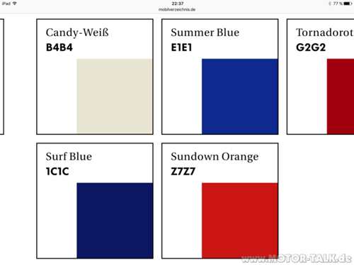

ich habe den Farbcode aus dem Handbuch - LA5C und google Spuckt mir Surfblue aus.
Diese Farbe habe ich bestellt.
Bekommen habe ich irgendwas anderes. (Siehe Bild im Anhang)
Das sieht irgendwie aus wie das Summerblue Bsp Summerblue
Gibt es irgendwie einen Farbcode Zusatzcode, ich benötige auf jedenfall die richtige Farbe, so kann man ja nicht rumfahren. ;(
Vielen dank für eure Hilfe

Wenn ich nach dem oben verlinkten Thread und dieser Broschüre (http://www.mobilverzeichnis.de/.../...kt-brochure-vw-caddy-life-122005) gehe, hast du summer blue (E1E1/LA5F) bekommen.

Aber dann haben sie Dir doch 'ne falsche Farbe gemixt. 🙁

Wie lange wollen wir jetzt eigentlich hier noch rumdiskutieren ob das die falsche Farbe ist oder nicht?
Fakt ist:
1. die Farbe passt offensichtlich nicht
2. Du hast LA5C bestellt - und bekommen. Da gibts nichts zu reklamieren.
3. Geh zu einem ortsansässigen Lackierer mit Mischbank und halte nen Fächer dran - es dürfte wirklich LA5W sein
4. Ein falscher Lackcode im Serviceheft ist mir auch noch nicht untergekommen, aber offensichtlich hier.
