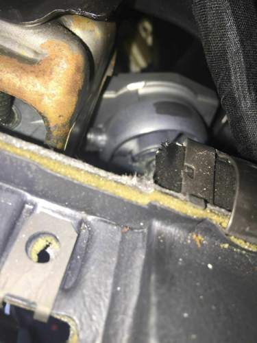

Hallo, ich bräuchte dringend eure Hilfe. Ich hab mein Auto eben auf einer Hebebühne geparkt um was von unten zu schauen. Also Freund rein ins Auto, Bühne hoch und gebeten zu starten. Zündschlüssel ließe sich nicht drehen...Bühne runter, selbst versucht - Tatsache: Schlüssel lässt sich nicht drehen. Somit geht auch das Lenkradschloss nicht raus. Ich verzweifele! Hab jetzt auch schon mehrere Beiträge gelesen, aber so richtig schlau bin ich nicht.
Da es vorher NIE gehakt hat oder so, tippe ich auf ein elektronisches Problem! Kann das sein? Das "Klacken" bei Schlüssel raus/rein fehlt auch.
Sollte es doch das Zündschloss sein, kann ich da evtl ein Gebrauchtes einbauen? Das alte bekomme ich dann schon irgendwie raus. Aber rein technisch ist es möglich, oder muss ich da mehrere Teile umbauen bzw zu dem Zündschloss erwerben?
Ich habe übrigens nen 420er mit dem Klappschlüssel.
Was kann es noch sein und wie kann ich es prüfen?!
Also wenn es keine möglichkeit mehr gibt, mit dem Schlüssel auf stellung 1 zu kommen. Dann alles abbauen, Ring/Wegfahrsperreempfänger, Elektr. Teil vom Zündschloss mit Zylinder (Vom Lenkradschloss). Es geht alles mit ein wenig fummeln ab, ohne etwas zu beschädigen. das einzige was zerstört werden muss ist das Lenkradschloss, mit Flex geht das Easy! Dann kann man die blockierstifte raus nehmen und danach auch die Sperrschraube.

So, kurzes Feedback...da es mir mittlerweile egal ist und ich tierisch genervt bin, wählte ich die grobe Variante...
Das Plastik um die Arretierungen brach ich weg, so konnte ich das Schloss von der Sperre nehmen! Mit einem passenden Schraubendreher in die Sperre und drehen! Man merkt den Widerstand und überdreht ihn, aber das Lenkrad ist immernoch fest -.-
Ich muss jetzt noch weiter, nachher gebe ich ihm den Rest! Der Schlüssel lässt sich auch noch nicht drehen, also ist wie gesagt auch der Zylinder kaputt, weshalb ich dann auf Taster und Schalter "umrüste"...
Ich habe ein Spenderfahrzeug gefunden! Das Schloss und die Sperre nehme ich, dann ist auch alles wieder gut!

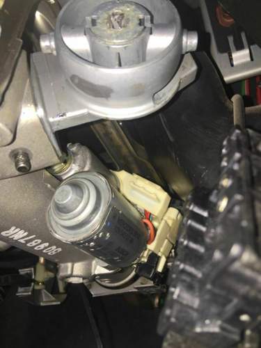

Hast du das Lenkschloss auf gesägt?
Die "Eingebung" kam mir vorhin auch -.- man kann ja auch um die Ecke denken...Türschloss, Zündschloss reicht ja und dann in meinen integrieren...danke^^
Ich kam heute noch nicht dazu...Zuviel Arbeit! Morgen werde ich einfach mal die Hälfte des Schlosses absägen und hoffen, dass ich den Bolzen dann entfernen kann! Dann sollte ich ja den Gewindestift hochdrücken können und den Rest aus der Lenksäule holen...

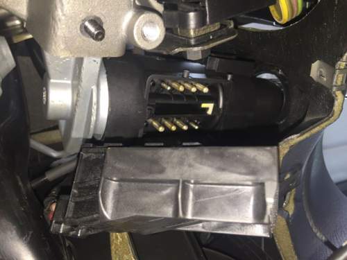

Ich hab mein Zündschloss gewaltsam vom Lenkschloss getrennt und selbst in ausgebauten Zustand konnte ich den Schlüssel nicht drehen. Bei mir war also definitiv das Schloss hinüber. Das Lenkschloss hab ich heute gewaltsam entfernt, sowie das Zündschloss mit einer Fräse durchgängig aufgebohrt.
Ubergangsweise hab ich mir jetzt einen "Schlüssel" gebaut und mit Kleber in den Rest den Zündschlosses gebaut. Dieses mit Kabelbindern befestigt. Nun kann den originalen Schlüssel an den Transponder halten und starten.
Ein gebrauchten Lenkschloss und Zündschloss ist unterwegs.
Ich kann dir sagen, dass es eine Schweinearbeit ist, das Lenkschloss im gesperrten Zustand zu entfernen. Sicherlich gibt es bessere Methoden, aber da ich mit der Flex nichts weiter kaputt machen wollte, hab ich es mit einem scharfen Meißel rausgehauen. Abwechselnd von jeder Seite, damit an der Lenksäule nichts kaputt geht.
