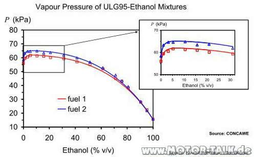

Ist auch logisch, da Ethanol zwar einen etwas geringeren kalorischen Heizwert hat, dafür aber schneller verbrennt - was den Wirkungsgrad etwas verbessert. Zudem verbessert etwas Alkohol im Benzin auch die Gemischbildung, da es den Dampfdruck verbessert und somit für eine etwas homogenere Mischung sorgt - Dampfdruckkurve siehe Attachment. Irgendwo zwischen 5% echten Alkohols und 20% ist das ziemlich optimal. Erst ab 40% Alkohol verschlechtert sich der messbare Dampfdruck. Ob 5% oder 10% ist also Tinnef.
PS: Der Alkohol, der in ETBE steckt und für die Ethanolbilanz rechtlich zählt, wirkt sich für die Dampfdruckkurve bzw. diese geschilderte positive Auswirkung von Alkohol nicht wirklich aus.

Vapor-pressure
