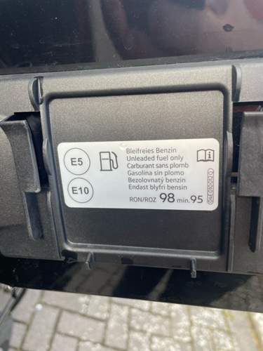

So ist es bei mir abgebildet.
Steht ja mind. 95 Oktan.
Kann ja sein, dass er mit 98 Oktan 3 PS mehr haben könnte, der Test zeigt allerdings was anderes.

Was steht denn im Tankdeckel? ROZ 95 oder 98?
Ziemlich sicher das gleiche wie in meinem Cupra Leon St VZ 2.0 mit 300PS:
98 ROZ, mindestens 95ROZ, E5 und E10 geeignet. Mit anderen Worten wie auch aus dem Handbuch zu lesen:
Empfohlen wird 98ROZ / Super+, Super 95 (E5/E10) kann ebenfalls getankt werden, dann aber mit geringen Leistungseinbußen.
