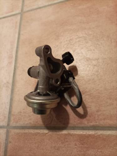

Danke für die Bilder, aber ich dachte eher an Fotos vom sitz des Teiles in meinem V6, und vor allem auch wie bekomme ich die Motorverkleidung ab ohne was zu zerstören. Hab immer nur Bilder gefunden die nicht von meinem , also Baujahr 1997 V6 sind.

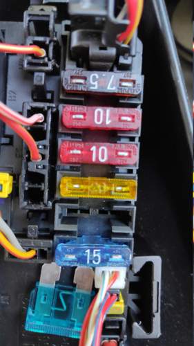

Nachdem ich mich die letzten Tage weiter mit dem Summen beschäftigte, habe ich folgendes festgestellt und ein paar Fragen dazu.
Ich habe im K40 Kasten die 6 Sicherungen, beginnend mit F1 7,5 A ( braun) dann F2 und F3 10 A (rot) dann F4 20A ( gelb) dann F5 und F8 15A (blau) . F6 und F7 gibt es anscheinend nicht.
Was mich erstmal wundert ist, alle K40 die ich jemals gesehen habe und es waren viele, haben die 20A (gelb auf F5.
Bei mir ist da die Blaue drin 15A und die gelbe 20A auf F4. Was ist da los ? Wer weiß wofür die jeweiligen Sicherungen im K40 Kasten sind , im Sicherungsplan hab ich sie nicht gefunden.
Als ich die gelbe 20A gezogen habe war das Summen weg. Also wieder rein und die blaue 15A von F5 gezogen und auch hier ist dann mit summen Schluss.
Da der Lüfter unter dem Steuerteil wie ich festgestellt habe auch dauerhaft läuft habe ich den Stecker von G gezogen und es ging aus. Nun ist Ruhe im Motorraum aber kein Starten möglich.
Vermutlich weil die Sicherung von F5 fehlt.
Wenn mir Jemand hier weiterhelfen könnte würde ich mich sehr freuen. Ich hab schon Tage im Netz zugebracht aber man sucht sich tot und der Eine sagt so und der Andere so :-(

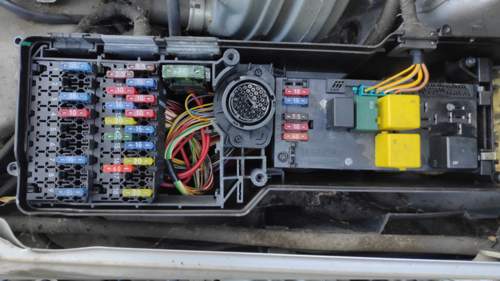

Die beiden gelben Relais, die beiden schwarzen und das grüne Relais von dem Foto das du am 31. Mai gepostet hast vom Schrotti besorgen und einfach mal tauschen.
Vielleicht haste Glück!
Genau das hab ich schon ins Auge gefasst und hole sie die Tage ab.
