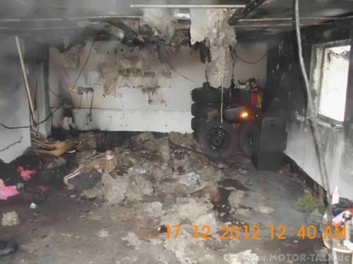

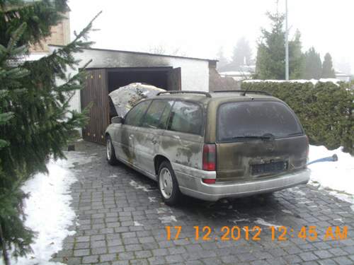

hat sich der zweite durch Selbstentzündung selbst das Leben genommen. Dabei hat er gleich noch die Garage und meine kleine Werkstatt mitgenommen.
Als ich am 12.12. abends gegen 23:00 Uhr noch mal mit dem Hund draußen war, fiel mir so ein seltsamer Geruch in der Luft auf. Da sah ich den Rauch am Garagentor. Vorsichtig die Tür geöffnet, aber gleich wieder geschlossen und die Feuerwehr gerufen. Dann noch mal ran und das Motorrad aus der Garage geschoben. Dann musste ich die Tür auch schon wieder zumachen, da das Feuer Sauerstoff bekam. Zu retten gab am OMI letztendlich nichts mehr. Die Garagendecke hatte auch schon Feuer gefangen und durch Hitze und Rauch ist auch meine kleine Werkstatt nebst sämtlichen Inhalts unbrauchbar.
Der Schadensgutachter unserer Versicherung war zwar kein Brandursachenermittler, hat sich aber mit dem Thema eingehender beschäftigt und sagt, dass der Brand mit sehr hoher Wahrscheinlichkeit vom Omega ausgegangen ist.

Unser Omega stand auf Grund seiner Länge praktisch vorn an der Wand. Links davor in der Ecke stand noch ein Staubsauger und an der Wand hing ein kleines Ladegerät. Beides war jedoch nicht am Stromnetz. Die dortige Steckdose hing ca. 120 cm über dem Boden.
Brand- bzw. Schadensverlauf würden anders aussehen, wenn der Brand von außerhalb des Fahrzeugs gekommen wäre.
So der Schadensgutachter der DEKRA.
Das mit dem Hund war auch unser erster Gedanke.
Den Brand hätte auch keiner so schnell bemerkt, da hier nur vier Wohnhäuser stehen. Sonst gibt es hier nur Gärten. Die nächsten Wohnblocks stehen gut 300 m weg.

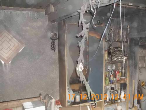

Die Werkstatt ist auch nur betroffen, da ich bei deren Sanierung einen Durchgang zur Grage geschaffen habe. Siehe Fotos. Der Brandherd liegt ja genau im Durchgangsbereich.
Bild 1 zeigt die Garage von der Tür aus.
Bild 2 Werkstatt mit Blick zum Durchgang zur Garage.

Der DEKRA Mensch sagte mir, dass der Brand im Bereich der Batterie ausgebrochen ist, da im dortigen Bereich die größte Hitzeentwicklung zu erkennen ist.
Die Verformungen der Kunststoffteile im Motorraum werden auch von links nach rechts weniger. Die Lüfterräder vorm Kühler sind von links her mehr verformt. Auch im hinteren Bereich des Motorraums ist links mehr verbrannt, als rechts. Und die Standheizung ist ja vorn rechts unterm Ausgleichsbehälter verbaut.
Aber zu 100% wird das wohl nicht geklärt werden.
