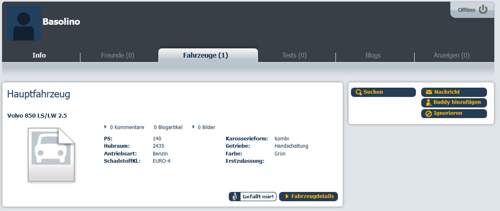

Die Fahrzeugdaten sind alle eingetragen: könnt ihr die nicht sehen? Was muss ich da noch einstellen?
Im Browser kann ich die Erstzulassung nicht sehen.

...Die Fahrzeugdaten sind alle eingetragen: könnt ihr die nicht sehen? Was muss ich da noch einstellen?....
Moin, man hat in der Vergangenheit hier lernen müssen, dass es "der Fluch der Smartphones" ( also der APPs) ist, die den 'Telefonisten' die Endung der Profil-an-/ein-gabe nicht mehr anzeigen - sie also meinen 'das Mögliche' eingetragen zu haben 😉 .
