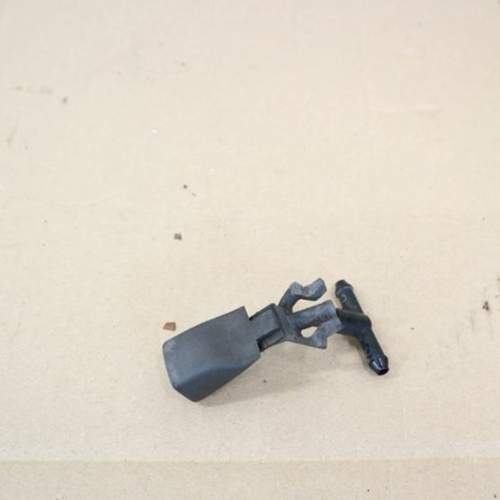

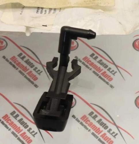

Ich brauche dringend die Waschdüsen der Frontscheibe für meinen ML W163. Da sind die T und L Verbindungsstücke abgebrochen.
Eigentlich würden auch nur die Verbindungsstücke reichen.
Hat jemand diese günstig abzugeben oder hat jemand eine Idee was ich als Alternative verbauen kann.
Bei Ebay werden diese gegen Gold aufgewertet aus den USA oder Italien. Das will ich nicht bezahlen.
Waschdüse L Verbinder
Waschdüse T Verbinder

Die Wasseranschlüsse kann man mit Verbindern, in gerader Form, Winkel oder T-Form, aus dem Aquarium Zubehör reparieren. In der Bucht gibts da reichlich Auswahl. Im Pneumatik-Bereich gibts die gleichen Teile aus Messing. Das lässt sich alles gut mit 2K-Kleber (z. B. UHU Schnellfest 2 min).
Ich habe jemanden gefunden der noch welche hatte, danke Euch.
