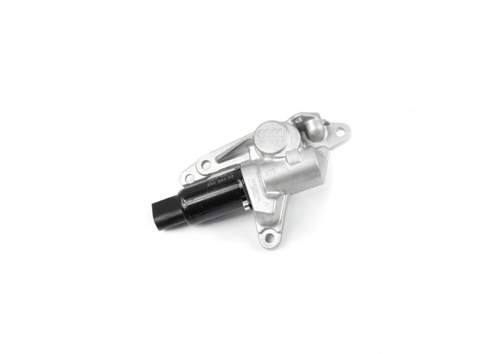

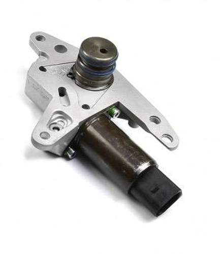

Hatte schon länger ein Rasseln am Motor, welches nun gelöst wurde. Das Regelventil des Nockenwellenverstellers ist defekt, weswegen ich ein neues gebrauchtes Teil benötige. Leider ist die gesamte Einheit hinüber und diese ist blöderweise nicht mehr erhältlich. Gibt es jemandem von dem ich das Teil mit der Nummer 06B103741E abkaufen kann? Damit wäre mir wirklich sehr geholfen. Die Einheit sieht folgendermaßen aus:

Puuuh das läuft wohl auf Gebrauchtmarkt hinaus. Alternativ kannst Du, bis FIN 8E-3-380000, auch den Vorgänger 06B103741D nehmen.
