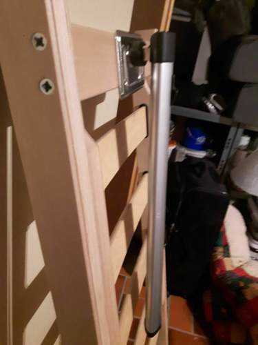

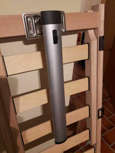

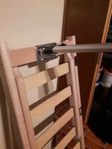

Vielleicht mal eine konkrete Frage:
Meine Betten werden wie auf den Bildern zu sehen einfach hochgestellt, bei Gebrauch müssen auf den Innenseiten jedesmal Füße angeschraubt werden, bei Nichtgebrauch also wieder abmontiert werden damit sie nicht in den Innenraum ragen.
Eigentlich kein großer Akt, aber trotzdem etwas umständlich besonders wenn meine Frau alleine, oder mit einer Freundin unterwegs ist und die Betten öfter hoch und runter machen muss um z.B. bei schlechtem Wetter Sitzgelegenheiten und einen Tisch zu haben.
Jetzt bin ich schon permanent am überlegen wie ich da „Klappfüsse” montieren könnte, aber das ist nicht so ganz einfach. Die müssten nämlich auf die Seite montiert werden die hochgeklappt an der Wand steht und da wären sie zu erhaben, die Gestelle würden nicht mehr plan anliegen. Umdrehen kann ich die Lattenroste auch nicht, denn dann sind die Roste zu erhaben und liegen nicht mehr richtig an. Das führt dann zu relativ nervigen Geräuschen beim Fahren durch Vibrationen und schleifen.
Oder gibt es irgendwo relativ kurze Hülsen die angeschraubt werden und in die man dann die Füsse einfach einrasten kann? Bisher habe ich sowas nicht gefunden.
Vielleicht hat jemand eine clevere Idee wie ich das umsetzen könnte, viele Augen sehen mehr als 2.
Du kennst HT-Rohr?
Einen Deckel an das Lattenrost schrauben, ein Stück Rohr auf einem Ende mit einem Deckel versehen, dann auf Länge kürzen.
Fertig ist eine steckbare Stütze.
Einzig, der geschraubte Deckel würde ca. 2cm vom hochgeklappten Bett abstehen.
Super Idee ich geh gleich in den Baumarkt und schau mal was es da so gibt. Auf die Idee solche Rohre zu nehmen bin ich bis jetzt nicht gekommen, danke
Ich habe das so gelösst....siehe Bilder....gibts in unterschiedliche Längen und verstellbar....Tante Google bemühen. Gruß Zuli

Jetzt habe ich mir die Rohre besorgt und ja es klappt und das Alles für schlappe 4,80 Euronen, klasse.
Super! Freut mich, Dir geholfen zu haben. 🙂
