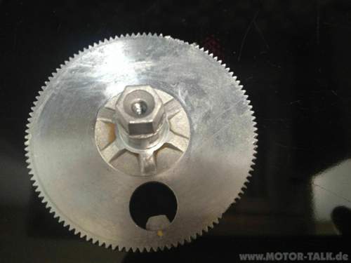

Mein Antrieb für Heckrollo ist defekt.Habe nun schon alles ausgebaut und den Motor zerlegt,es müssen wohl die Zahnräter sein.
Wer hat Adressen für Motor oder Zahnräder ??Bei BMW wollen Die €194,00 die Spinnen.

Ich hatte bei meinem Mercedes 280E (W124, Limousine, Bj. 10/1992) seit Jahren Probleme bei der oberen Endstellung gehabt (rattern, wenn oben). Zuletzt machte das Rollo das gleiche beim Runterfahren und es fuhr nicht mehr bis zum Anschlag ein.
Ich vermutete ganz stark, dass es das Zahnrad jetzt komplett hinter sich hat.
Und siehe da, an beiden Endstellungen gab es inzwischen Zahnausfall.
Mit dem neuen Zahnrad läuft das Rollo wieder tadellos.
Nebeneffekt beim 124er ist: Wenn das Rollo nicht mehr die untere Endposition erreicht, ist die Steuerung der hinteren Kofstützen gestört und sie lassen sich nicht mehr per Schalter von vorne umlegen.
Das Problem hat sich damit auch erledigt und es funktioniert wieder.

habe mir am Montag einen BMW 850i E31 BJ1991 zugelegt. Das Heckrollo funktioniert. Aber wenn man es nach oben fährt, Rattert es ca. 5-10 sec. Jetzt wollte ich Dich fragen, ob das an dem Zahnrad liegt, oder an einem nicht mehr vorhandenen/defekten Endanschlag. Wenn ein neues Zahnrad helfen würde, möchte ich eins bei Dir bestellen mit Buchse. :-)
Beschreibung ist so, als wenn es das Zahnrad ist, das sollte am Schluss einige Sekunden weiterziehen und dann ueber ansteigende Ampere abgeschaltet werden, wenn es schon zu ist. Laeuft immer etwas laenger als noetig, um Verschmutzungen, Temperaturunterschiede etc auszugleichen. Aber dadurch wird auf einen Teile der Zaehne dann mehr Druck ausgeuebt, diese Zaehne verschleissen dann und dadurch kommt das Rattern, da das Zahrad dann nicht mehr packt. Ich schick Dir eine PM. Hab noch welche auf Lager. Das Zahnrad passt uebrigens auch am Audi Quattro und einigen MB gleicher Baujahre, ist alles der selbe Hersteller.

Hab gestern mein Zahnrad mit Buchse bekommen . Bin begeistert. ...ist ganz anders als das original Teil . ( sehr massiv und solide ) Kann das Zahnrad nur empfehlen. Danke für die schnelle Hilfe.
