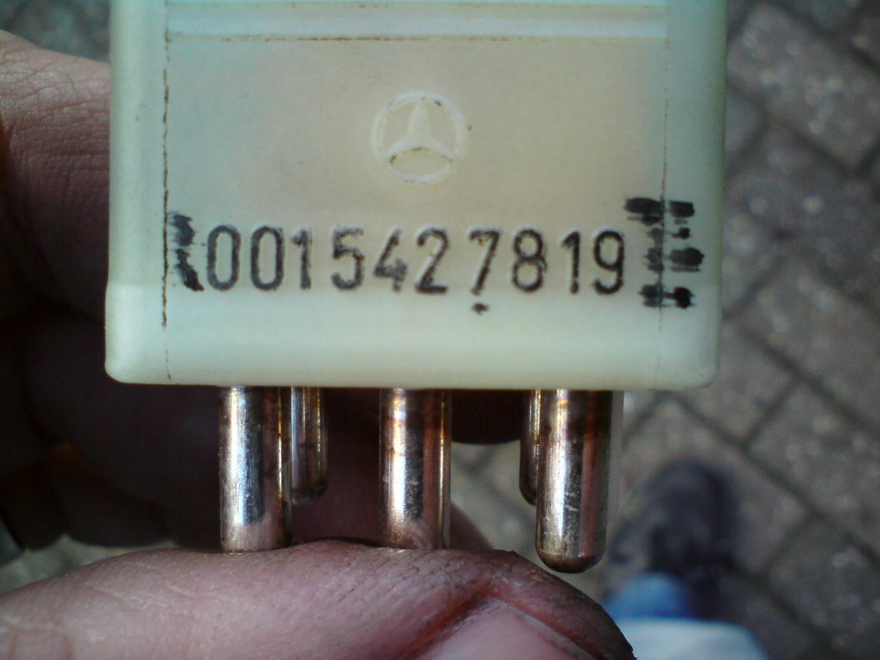

Es geht um dieses Relais hinten im Sicherungskasten!?
Dsc00588-2586705027092090821-kfb-124-2
Klinke mich nach 4 Wochen Urlaub auch wieder ein: meine Batterie war nun ebenfalls nach 4 Wochen Standzeit komplett leer, und zudem hatte ich in der Vergangenheit mal beobachtet, dass mein Komfortsteuergerät warm war. Ich habe ja auch den Fehler, dass manchmal beim Verdecköffnen die Fenster nicht mit runter gehen, was ja ebenfalls vom Steuergerät gesteuert wird.
Wenn also jemand eine Adresse hat, die das Kästchen reparieren/überholen kann...?
Welche Messungen hast du gemacht um den Ausfall des Stg fest zu stellen?
Sollte ich gemeint sein, dann habe ich keine Messungen vorgenommen. Ich kann den sporadischen Ausfall des ausbleibenden Fenstersteuerns bei Verdecköffnung nicht reproduzieren und denke daher, dass der Tausch auf Verdacht das Komfortsteuergerät als Ursache ausschließen ließe. Entweder es geht danach immer (dann ist Gerät defekt gewesen), oder der Fehler tritt sporadisch wieder auf, dann liegt es voraussichtlich an etwas Anderem und eines der Komfortsteuergeräte kommt ins Teiledepot für die Zeit, wenn alles am Auto teuer und nicht beschaffbar ist. Man sieht ja hier gut, dass es bei den Geräten bereits losgeht: nicht lieferbar, hier stark nachgefragt und in Zukunft aufgrund der verbauten Kondensatoren voraussichtlich als Massenplage zu erwarten.
Ach so geht das OK.
am 30. August 2015 um 14:06
Nach dem Ausbau des bewußten Steuergeräts tritt das "Relaisflattern" nicht mehr auf und auch der "Ruhestromverbrauch" bei ausgeschaltetem Motor ist vorbei. Das Steuergerät kann also eindeutig als Ursache identifiziert werden. Dass damit auch so unwichtige Cabrio Funktionen wie FH- und Faltdachbedienung ausgeschaltet werden, ist eher nebensächlich ... Bleibt die Frage, wie man an ein Austauschgerät kommt bzw. durch wen das defekte Gerät repariert werden kann.

Inzwischen habe ich das Steuergerät 1248204826 von einem Spezialbetrieb reparieren lassen. Ergebnis: Kein "Relaisflattern" mehr, kein Stromverlust bei ausgeschaltetem Motor und auch die Komfortfunktion arbeitet einwandfrei.
