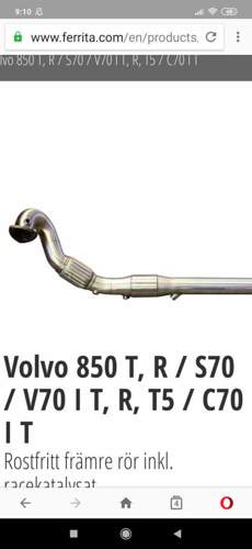

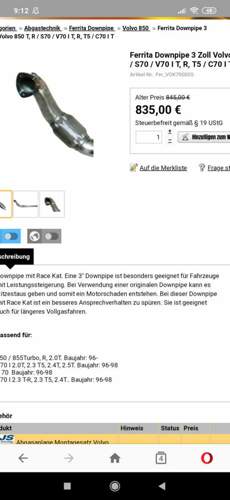

Auf dem Markt werden leider nur noch Renn-Kat angeboten, hier vornehmlich das Modell von Ferrita (VOK70000S).

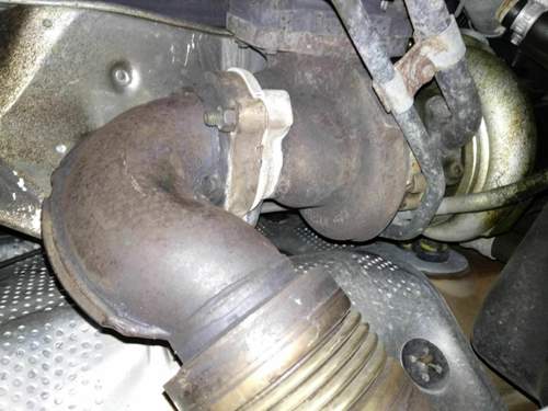

Auf den (meisten) Angebotsseiten ist erkennbar, dass der Abgang der Downpipe schräg ist. (siehe Bilder)
Bei meinem T5 (07/1998) ist der Abgang jedoch definitiv gerade...
Frage: kann es sein, dass bei meinem Fahrzeug bereits die Downpipe vom Modell ab 09/1998 verbaut ist?
Wer weiß etwas über die Unterschiede vom Modell bis 09/1998 und dem ab 09/1998?

Noch einmal:
Gerader Abgang: Modell 97-98.
Gewinkelter Abgang: Modell 99-2005.
