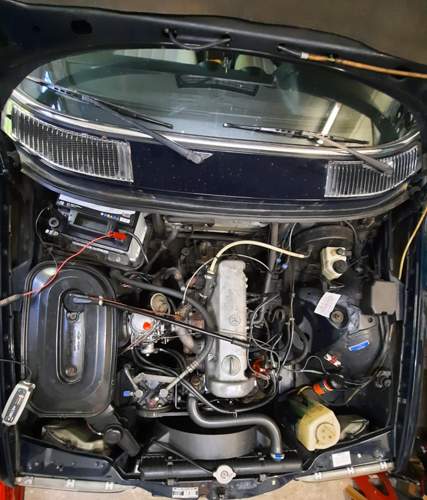

Hallo Gemeinde, ich bin neu hier, habe aber häufig reingelesen im Forum, wegen Trick's und Ideen. Jetzt brauche ich selber Hilfe. Ich besitze einen MB C 123 Bj. 1975 mit 109 PS und einen Stromberg CD 175 Vergaser.
Der MB war in der Werkstatt wegen Startschwierigkeiten. Er sprang schon längere Zeit beschissen an, der Motor wackelte, ging wieder aus,lief wie ein Sack Schrauben und hörte sich auch so an. Reparatur, drei Monate, weil Schlosser Urlaub, krank, etc. Egal , habe 1200€ bezahlt. Nur für den Vergaser. Der Motor lief dann sehr hochturieg, aber er sprang an und lief. Dann kam was neues dazu, 100km fahren, 6 Liter Wasser verbraucht. Riss in Zylinder 2 und 3. Andere Werkstatt, top Arbeit gemacht, aber der Wagen springt nicht an. 2200 € bezahlt.
Da der MB über kein Drehzahlmesser verfügt, habe ich mir die Zündung frei Schnauze eingestellt. Lief, ha er lief. Bin gefahren, knappe 1000 km und war happy.
So, heute rein in die Garage, wollte fahren, aber der MB möchte nicht fahren.
Jetzt stehe ich da, weiß nicht mehr was ich machen soll.
Ein schönes Auto, besitze Ihn seit 18 Jahre, stecke Geld rein für nüscht.
Ich suche jemanden in Berlin / Land Brandenburg, der mir ehrlich helfen möchte, daß ich das Schätzchen noch weiter fahren kann.

Schiebe den Starterhebel im Schlitz mit einem zurechtgeschnittenen Pappstreifen in Richtung RICH und starte. Damit umgehst Du die Startautomatik und der Motor sollte laufen. Streifen wieder herausnehmen. wenn der Motor warm wird.

Da scheint aber trotzdem etwas nicht zu stimmen. In den siebziger Jahren hatten die 200er W123 einen M115 Motor mit ,ich glaube, 95 PS. Der M102 Motor mit 109 PS kam erst um 1980 herum.
Mach doch mal ein Foto von dem gesamten Motorraum.
Die Stromberg Vergaser sind so ziemlich das Einfachste was es vergasermäßig in den siebzigern und achtzigern gab. Einmal richtig überholt, laufen die Dinger wieder problemlos.
Leider gibt es auf dem Markt viele Überholsätze von minderwertiger Qualität und auch die Nachbaudüsennadeln sind oft schlicht Mist.
Wenn du niemanden in deiner Umgebung findest, solltest du das Auto zu einem Experten bringen. Hier wäre Annette Hue in Mülheim-Kärlich die erste Adresse, die "Vergaserflüsterin".
https://www.ioz.de/index.shtml
Am Besten trailerst du das Auto dorthin denn mit "Nach Gehör" eingestellter Zündung kann es dir den Motor killen wenn der Zündzeitpunkt zu früh steht.

Es wird der fürs Coupe häufig verwendete 230er mit 109 PS sein!! Das Coupe gab es nicht mit 200er Motor! Also doch M102!
Im Vorgängermodell W115 gab es den Vierzylindermotor M115 als 200 mit 95 PS und als 220 mit 105 PS.
Die Hubraumvergrößerung wurde durch einen verlängerten Hub erreicht.
Im Rahmen der Modellpflege wurde statt des langen Hubes die Bohrung erweitert und damit ein 230er mit 110 PS erzielt (230.4 im Gegensatz zum Sechszylinder 230.6). Als 230 wurde er beim Modellwechsel mit 109 PS in den 123er übernommen und später durch den M102 als Vergasermotor 200 mit 109 PS ersetzt, der Einspritzer 230 wurde zum 230 E mit 136 PS.

Andre, hier zwei Fotos aus dem Maschinenraum
