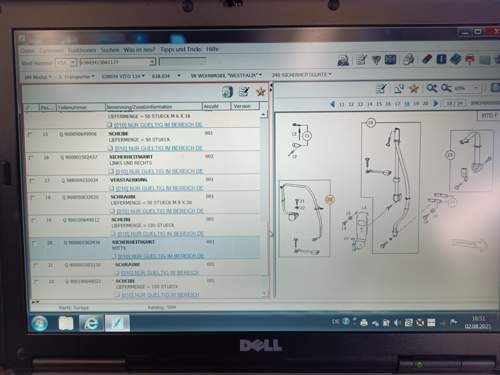

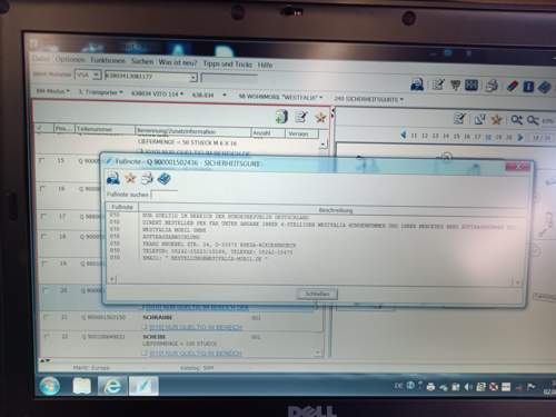

Vielen Dank für den Hinweis mit dem airbag,😀 aber so etwas ist dort nicht verbaut. Ich habe inzwischen in einem epc Stöbern dürfen und hab die Artikel Nr und den Hinweis das dieser Gurt straffer nicht über den freundlichen zu beziehen ist. Siehe Fotos

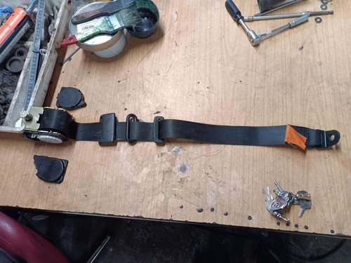

Das wäre ja zu einfach 😁 die seitlichen Gurte einzubauen! ich brauche aber einen gurtaufwickler der waagerecht unter der Sitzfläche montiert wird! Wenn ich diese Gurte einbaue, lassen die sich nicht Abrollen und sind ohne Funktion ! die sind nur für senkrechte Montage an den Seiten vorgesehen. Und die seitlichen gurtaufwickler sind von Mercedes mit einer Mercedes Artikel Nr! Und die werden auch im Mercedes Werk eingebaut! Der mittlere gurtaufwickler von der Dreiersitzbank wird aber von Westfalia in die Sitzbank gebaut und hat auch keine Mercedes Artikel Nr sondern eine Westfalia Artikel Nr Aber ich bin hier schon im Forum für den Vito w 638 ?

Ich hab da morgens angerufen und wurde an den freundlichen Mercedes Händler verwiesen. Kein Verkauf von Mercedes Teile an private Kunden war die Aussage. Also bin ich sofort zum freundlichen gefahren und hab mein Problem am Teiletresen vorgetragen. Der wirklich freundliche und hilfsbereite Mensch am Teiletresen von Mercedes Senger hat dann die gleiche Nr von Westfalia angerufen und hat mit dem gleichen Mitarbeiter gesprochen wie ich ne Stunde vorher. Der Westfalia Mitarbeiter sagte er dürfe am Telefon keine Auskunft geben, er müsste eine E-Mail von der Mercedes Niederlassung bekommen um Auskunft zu geben. Das hat der Mercedes Mitarbeiter dann auch sofort gemacht und bekommt als Antwort per E-Mail, das der Artikel ersatzlos aus dem Programm genommen wurde und nicht mehr lieferbar ist.

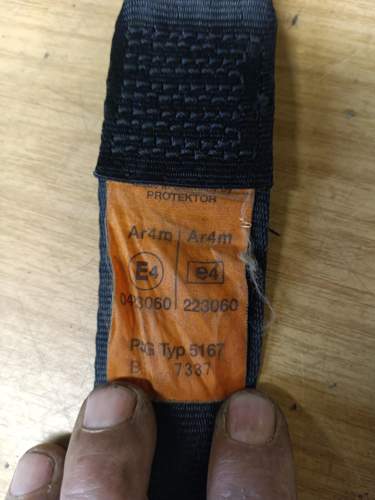

Aber die Lösung und für den Sicherheitsgurt gibt es inzwischen auch ! er ist schon eingebaut und funktioniert perfekt.
