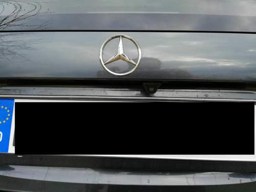

So hab heute Bilder gemacht.
- Radio ist ein Xtrons PE86M209PL - 299€
CanBus Adapter dabei.
- RFK - 13€
- Funk Übertragung - 10€
- Externes Mikrofon - 10€
Das interne hatte mich nicht überzeugt.
Das Bild ist denke ich ok.

Hast du ein Loch gebohrt? Und wozu das Micro?
Und wozu das Micro?
So wie es für mich aussieht hat er nicht gebohrt und das Schloss des Heckdeckels ausgebaut.
Das Mikrofon soll ein externes für die Freisprecheinrichtung des Radios sein, ist also nicht auf die RFK bezogen wenn ich den Zusammenhang richtig gedeutet habe 😉
BTW, sieht gut aus.

Hi
klar hat das Mikro nix mit der Rückfahrkamera zu tun es war mehr als Komplettliste der ganzen Radio-Tausch-Aktion gedacht.
@Max genau so ist es, hab das Mirko nur der Vollständigkeit halber notiert.
Aber ich habe gebohrt. Nur nicht ins Blecht das war mit wichtig zwecks Rostschutz und Rückbaumöglichkeit.
Neben dem Griff war ein kleines Plastikfeld dort habe ich durch gebohrt.
Siehe Bild.
