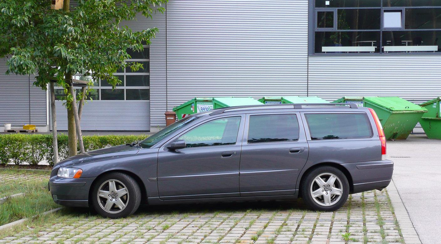

Ich kann dir nicht helfen habe ich auch keine ahnung.
Schau mal diese foto vielleicht hilft dir es😉
MfG Cinar

Hier ist'n Foto von 'nem V70 mit Eibach Federn.
Ist angeblich auch 40 mm tiefer, vielleicht bringt dir das was...?
http://666kb.com/i/av8amfhpepmrh2e2q.jpg

Der V70 auf dem von Dir verlinkten Foto ist im Leben keine 40mm tiefer !
Das sieht mir mehr nach einer Tieferlegung im Rahmen des originalen Sportfahrwerks aus...

Also ich kenn KW oder wie auch immer auch nicht😕 ABer ich würd mal behaupten, dass zumindest vorne der V70 auf´m Foto 40mm tiefer iss.
Hast du das Auto vorher gesehen...?
Der stand nämlich verd..mt hoch, daher wollte ich auch unbedingt den Federnsatz haben.
Edit: Wobei der S60 von bluediamond schon ein Stück tiefer aussieht, oder machen da die 18 Zöller so viel aus...? 😕

Der oben gezeigte V70 ist garantiert tiefergelegt. Die Tieferlegung durch Volvo-Sportfahrwerk fällt m.E. nicht sonderlich auf. Und die Volvo-Modelle sind allesamt serienmäßig ziemlich hoch.
