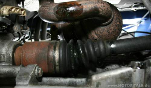

Bei meinem 3L ist eine Gummimanschette der rechten Gelenkwelle Getriebeseitig eingerissen und verliert Fett.
Nun ist mir aufgefallen, das die 4 Gummimanschette an meinem Gelenwellen jeweils nur eine große Ohrschelle am Gelenk haben, auf der dünnen Wellenseite ist keine Schelle Drüber und ich kann die Gummimanschette dort halt etwas vor- und zurück schieben.
Die Manschette hat aber einen leichte Einkerbung als ob dort mal eine Schelle vorgesehen ist / war.

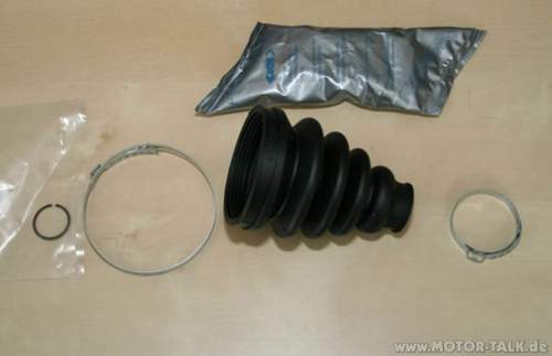

Ich habe mir einen Reparatursatz aus dem Zubehör für die Gelenkwelle geholt und da sind 2 Schellen drin. Einen für die große und für die kleine Seite.
Jetzt grübele ich ein wenig, ob VW im Original die kleine Seite mal ohne Schelle verbaut hat, weil die Seite so eng auf der Welle sitzen soll und kein Dreck eindringen kann.
Oder hat dort ein ganz früher Vorbesitzer schon mal was dran gemacht und geschlampt?
Hast Du zufällig im Kopf wie die Gelenkwellen bei Dir aussahen?
Nachher mache ich mal ein Foto.
Mfg
Frank

Hallo Frank,
das ist richtig, auf der dünnen Seite ist keine Schelle, siehe auch hier.
Lothar
Moin Lothar
Aber auch nur zur Radseite!!!
Getriebeseite ist nix.
Gut das kann daran liegen, das diese zum Ausbau auch getrennt wurde.
Ich lag gestern noch mal unter der kleinen "Zicke", Getriebeseitig ist auf dem dünnen Ø, zur Welle keine Schelle! Radseitig schon, da hatte ich was falsch im Kopf.
Du bist sicher das dort eine sitzen soll!
Wo ungefähr, je nachdem wo man die festmacht, ist die Manschette ja mehr oder weniger gestreckt.
Dann geht auch mehr oder weniger Fett rein, bzw. dafür mehr Luft. dann kann das Gelenk ggf. zu wenig geschmiert sein!?
Gibt es dort eine Faustformel?
Wie Gelenkwelle gerade und dann muß die Manschette spannungsfrei in der Längsachse sein!?
Aber jetzt geht mir gerade zu einem Teil ein Licht auf!
Ich habe mal die Kupplung in einer kleinen 1-Mann Werkstatt machen lassen, der hat vermutlich die Schelle abgemacht und keine Neue drauf, obwohl ich der Meinung bin gesehen zu haben, das er die Gelenkwellen am Getriebe gelassen hatte! 😕🙄
Was aber sicherlich nicht gerade gut ist die Gelenkwellen so am Getriebe angeflanscht hängen zu lassen.
Na nun ist zu spät.
Mfg
Frank

Hallo Frank,
Getriebeseitig ist ab Werk auf der Welle keine Schelle verbaut, da bin ich absolut sicher, ich hab noch eine alte original Welle liegen auch hier ist keine Schelle dran.
An die Antriebswelle gehe ich selbst nicht ran, weil kein Abzieher und Spezialzange für die Schellen vorhanden, meine Werkstatt macht das für relativ weing Geld.
Lothar

Eine Schelle für den kleinen Ø war im Rep-Satz dabei, die habe ich jetzt auch raufgemacht, die Manschette ganz nach außen gezogen, bis zu dem Punkt wo die Welle dicker wird. Ich hoffe das ist richtig.
