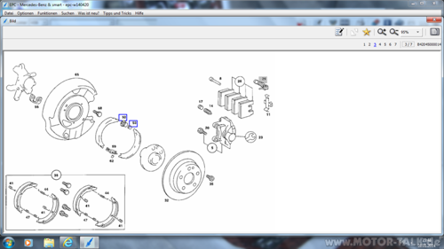

habe heute meine Handbremse zerlegt und festgestellt dass der vorbesizer das ritzel( und die bolzen) zum einstellen der Handbremse auf der einen seite gegen ein kupferrohr ersetzt hat 😕 Jetzt meine Frage.. woher krig ich diese Einstelleinheit die die Bremsbeläge auseinander drückt?
Danke für eure Hilfe!

Also für die Handbremse habe ich folgendes gefunden:
Teile-Nr.: 124 423 00 50 Stützbuchse
Teile-Nr.: 201 420 03 73 Bremsbackennachstell-Schraube
Sonst notiere Dir einfach mal Deine VIN und gehe zu MB.....die können Dir dann genau sagen was Du brauchst.

Hallo die Einstellschraube gibt es einzeln
Auf dem Bild zu sehen
Also fahr nach MB mit deiner vin und lasse dir das Bestellen kostet um die 3€ die Schraube
W201

Das was per pn geschrieben wurde wird glaub ich niemand anders weiter helfen der das hier durchliest. Benzbruder war so freundlich mir das Zeug( handbremsteil, Temperaturschalter, Kolben & Ventil inkl keilen, Feder und federteller) für einen sehr fairen Preis zusammen zu packen und zu schicken. Damit ist mein Problem gelöst und bei ihm hab ich mich bedankt. Wenn die anderen Antworten hier zu kurz gekommen sind mit meinem Dank dann tut mir das Leid. Ich hab zur zeit viel zu tun mit Arbeit und Auto und bin nicht gerade gut drauf..
