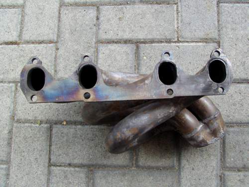

Hier mal Bilder zum Vergleichen:
8v
10v

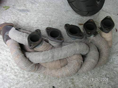

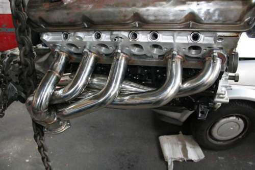

20v
Der vom 20v sieht mal cool aus😁
Was isn mit dem passiert?
der wurde nur mit hitzeschutzband eingewickelt.😉
der 20V-fächer ist hier mit hitzeschutzband umwickelt
Joa, war eine Arbeit von 6 Stunden.
Jedenfals hat es Spaß gemacht , den Einzubauen. 😉
