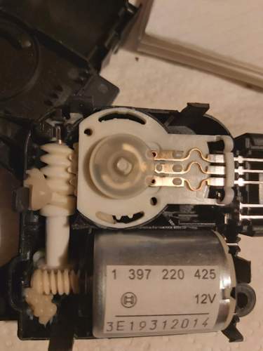

kann mir jemand einen Tipp geben, wo man die Potentiometer für die Luftklappen-Stellmotoren (Teile Nr. 8E1820511A /...B / ...C) kaufen kann?
Unter der Bezeichnung "FP01-WDK02" oder "RD602B028A" findet man z.B. bei AliExpress Potis, die passen aber nur "fast"
oder es werden gleich die falschen geliefert - wie man liest.
Wer kennt denn einen Anbieter für die "passenden" Potis?
Gibt es noch andere Teile-Nummern für die Potis?
Wegen so einem kleinen Defekt will ich doch nicht den ganzen Servo wegwerfen, der ansonsten noch 1A ist,
und eine Reparatur ist ja selten sooo einfach: Gehäuse aufclipsen - alten Poti abziehen, neuen einsetzen, Gehäuse zuclipsen, fertig.

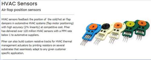

Die Potis sind von Piher. Ich habe vor 10 Jahren mit den telefoniert und wollte fragen, ob man mir die Potis verkaufen kann. Zuerst waren die sehr offen und haben mich nach Klärung sogar zurückgerufen, um mir dann zu sagen, dass sie vertraglich dazu verpflichtet sind, nur an Bosch zu liefern. Die Dame sagte ein oder zwei Potis für Testzwecke könne sie mir aber zusenden. Ich solle ein altes Poti oder ein Foto mit sämtlichen Nummern senden. Habe das damals nicht weiter verfolgt., weil ich die alten Stellmotoren gerade erneuert hatte. Die vier Stellmotoren habe ich aber noch. Ruf die an und rede mit denen. Auf den Stellmotoren ist wie bei allen Teilen eine Marge von Faktor 1 zu 25, kosten also in der Herstellung 5€, die Potis Centbeträge.

Hattest Du damals einen der Distributors in Deutschland angerufen oder direkt in ES?
Nochmal Danke und viele Grüße aus Hamburg
Bild-2023-07-15
Ich weiß es nicht mehr, es war irgendwo in Süddeutschland
Grüße aus/nach Hamburg.

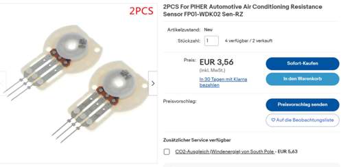

Ich hab´gerade mal das "G " bemüht :):D
Du kannst die Dinger kaufen !! > Bild
Wie larry100 schon geschrieben hat : auf die Nr. achten !; UND wenn die Möglichkeit
bei Piher zu kaufen ist, würde ich das da machen, wg. Originalteil und kein Nachbau :):D
https://www.ebay.de/itm/126000139261?...
oder hier :
https://www.ebay.co.uk/itm/254452668892
Viel Erfolg

Themenstarteram 16. Juli 2023 um 10:49
@Augenfrosch
Danke für Deine Mühe, die Links kannte ich beide schon.
Der 1. kommt aus China und ist nicht ganz baugleicht mit dem Original, da muss rumgebastelt werden,
ausserdem liefern die wohl nicht immer die Potis, die auf dem Foto zu sehen sind.
Der 2. kommt aus Italien, verlangt 11,- Euro pro Stück.
Ich versuchs die Woche mal bei Piher.
Viele Grüße aus Hamburg
