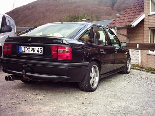

Huhu,
ich habe mir anfang des Jahres einen Vectra A GT gekauft und suche nun Optische Anregungen um ihn einwenig auf zu hübschen 🙂
ich würde mich über sämtliche Angebote von euch freuen Momentan ist er Weinrot und sieht aus wie ein rentnerfahrzeug... technisch ist er in einem top zustand nur optisch eine katastrophe...
bin mir nicht sicher in welcher farbe ich ihn lackieren lassen soll und ob ich andere schweller/stosstange/heckstosstange dranne machen soll... wollte gerne ein keilfahrwerk haben aber habe echt null plan von tuning :/ hätte schon 17 zoll keskin k3 felgen und hätte gerne scheinwerfer/rückleuchten/nebler in schwarz (finde aber keine schwarzen nebler... gibt es überhaupt welche?)
Ich habe nun ein Credit von 5000€ für mein baby aufgenommen und würde mich freuen wenn er am ende den name "Vectra des Grauens" verdienen würde.. motormäßig möchte ich erstmal nichts verändern bis er optisch fertig ist sage ich mal so dann kann man immer noch weitersehen 🙂

Soweit ich weiß hatte der Vectra A GT 16V eine ähnlich Verspoilerung wie die 2000er Limo. Die Front passt 1:1 und die Schweller könnten auch passen nur die Heckstoßstange und der Heckspoiler passen nicht. Die Heckstoßstange von der Limo ist länger als die vom CC und auch der Kofferraum ist anders.
Ich hatte nen Vectra A FL mit der CDX Ausstattung und der hatte gegenüber dem normalen Fliessheck Seitenschweller und eine andere Hechstoßstange. Wobei letzter auch mit dem Facelift an sich was zutun haben könnte. Die Kofferraumblende vom Facelift war abgestimmt vom Farbverlauf auf die Rückleuchten, die in der tat dunkler waren als die vom vor Facelift.
Schweller passen bei allen. Die Stoßstange hinten nur an das jeweilige Modell.
Von den Facelift-Rückleuchten gibt es drei Hauptvarianten. Normal (MJ93 bis 94), getönt (alle ab MJ95) und mit grauem Blinker (Turbo). Von den ersten beiden gibt es Varianten für Stufen- und Fließheck, von der letzten nur für Stufe. Die Heckblende ist passend darauf abgestimmt und passen nur an die jeweilige Karosserievariante. Die Blende für die getönten Rückleuchten ist wahlweise auch lackierbar gewesen, die vom Turbo ist immer lackiert.

Felgen hast du jetzt ja schon. Dazu noch ein dezente Tieferlegung mit gutem Material. Schweller vom Facelift Sport sehen so wie auf dem Bild aus.
Sehr viel wichtiger ist allerdings die Karosserievorsorge. Das vergessen die meisten, weil es vielen nur um Bling-Bling geht. Wenn man einen genauen Blick auf deinen Wagen wirft, wird man mit Sicherheit noch einige Stellen finden, die der Behandlung bedürfen.

Um das mal am CC zu zeigen, wie die Original GT bzw. Sportive Schweller und Rückleuchten aussehen...
60/40 Fahrwerk und Ronal 7,5x16 ET42 mit 225/40r16 und Novus 2x100 ESD (hier leider schief...)
