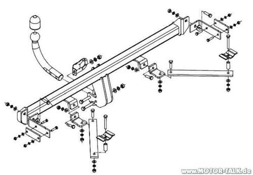

hmm - also das kann nicht stimmen - die hier sollte bei meinem auto passen:
http://www.ebay.de/.../180934072948?...
die sollte für meinen polo sein
aber das ist ja viel zu breit und passt nicht mal drunter und dort wo die befestigungen sein sollen (an der anhängekupplung) ist nichts wo man ein loch bohren könnte.
hat jemand schon mal so etwas montiert?
polo 86C Bj 92 (die ahk die ich vor mir liegen habe ist angeblich für den fox mit runden scheinwerfern - ich hab eckige) aber auch die Einbauanleitungen auf ebay sind alles die gleichen bei untersch. Ahk - wie die die ich vor mir habe (ich hab die nicht bei ebay gekauft - hab sie mir aus der tschechei schicken lassen)

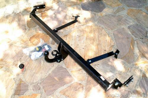

nun ja ich hab eine anhängerkupplung mir schicken lassen - die passt aber nicht.
wenn ich aber im internet nachschau welche da passen könnte komme ich bei jeder der angebotenen AHK`s auf die gleiche einbauanleitung die ich in gedruckter form vor mir liegen habe - wo ich aber schon die erfahrung gemacht habe das diese nicht passt.
bzw. sind die Beschreibungen auch irreführend - nach baujahr würds passen und dann steht wiederum: nur für fahrzeuge mit runden scheinwerfern. Ob jetzt die Beschreibung falsch ist oder die Aussage mit den eckigen / runden scheinwerfern - kann ich nicht sagen - ich kann dann nur sagen es gibt keine Anhängekupplung für mein auto.
dann frage ich mich auch ob der fox - polo - am heck so viel anders ist als der polo 86 C - facelift. Weil für den sollte die Anhängekupplung die ich mir schicken hab lassen auch sein.

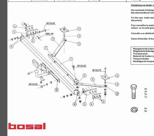

ich hab die von hier:
http://taznezariadenia.sk/.../...gerkupplung-volkswagen-polo-1883.html
wobei ich auch bei bosal auf eine Anbauanleitung stosse die exact die gleiche ist wie die die ich vor mir gedruckt liegen habe - im bereich position A - sollte man löcher bohren - (da gehts aber in einen holm hinein). http://www.bertelshofer.com/...rkupplung-vw-polo-fliessheck-120-1.html

@petz
die Bosal-AHK iss für deinen ,und ein paar Löcher musst du bohren ,wenn du die Hintere Stossstange abmachst musst du eingestanzte Bohrpunkte sehen ...
ich habe auch eine AHK eingebaut und die Hat gepassst ....
