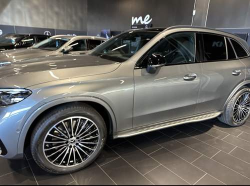

Hallo Zusammen,
vergebens habe ich nach Allwetterreifen (ich möchte mir gerne das lästige Reifenwechseln ersparen) für meine beiden Felgen auf der Hinterachse (285/40R20, 9,5Jx20, 35,5) gesucht. (Da ich bei der Bestellung die lackierten Radläufe gewählt habe, ist die Bereitung auf der Hinterachse breiter.)
Leider gibt es für dieses Felgenmaß nur den Michelin Cross Climate 2 a/w mit Nasshaftung C, was für mich nicht akzeptabel ist. Andere Allwetterreifen gibt es leider nicht. Laut TÜV klappt auch eine 275/45 oder 275/40er Bereifung, da 4Matic. (Wieso genau kann man ch leider nicht erklären.)
Daher meine Frage in die Runde:
Gibt es hier vielleicht jemanden der die AMG 20 Zoll Leichtmetallräder im Vielspeichen-Design (nicht die ganz schwarzen, siehe Bild) ohne Radlauf Lackierung hat und Interesse an den breiteren Hinterrädern hat? Sprich ich würde gerne zwei 285/40R20 Felgen inkl. Bereifung (ca. 4200km gefahren) gegen die 255/45R20 tauschen (, da es hierfür genügend Auswahl für Allwetterreifen gibt. Wie viel die Reifen auf dem Buckel haben ist mir daher egal. Jedoch sollte die Felge in einem einwandfreiem Zustand sein.

kann man die auch gegen die Vorderräder tauschen? Sprich, ist es möglich, die 285 Reifen auch vorne zu fahren? Ich habe die gleiche Felge und Kombination, die auch bei Dir verbaut worden sind.

Was wäre denn mit dem Pirelli:
https://www.reifendirekt.de/.../rshop.pl?...
Und nein...die 285iger bekommst du nicht auf die Vorderachse :D
TÜV bedankt sich, wenn die Lauffläche der Reifen ausm Radkasten schauen.

Danke fürs Recherchieren! Den Pirelli hatte ich auch schon gefunden. Dieser hat aber nicht das Schnellflockensymbol und daher noch geeignet.
Gibt es von Pirelli, beide in B / B
Pirelli Cinturato P7 All Season 285/40 R20 108H XL Elect, NF0 mit Felgenschutz (MFS)
Pirelli Scorpion Zero All Season 285/40 R20 108Y XL AR mit Felgenschutz (MFS)
Aber ohne Schneeflockensymbol, daher nicht als Winterreifen in D zugelassen!
Der Cinturato ist laut Artikelbeschreibung auch nicht als Winterreifen zugelassen.
Eigtl. Total widersprüchlich, wenn ich nach Allwetterreifen suche.

Ähmm, dir ist aber schon bewusst das du Mischbereifung fährst? Du musst zwingend die Dimension auf der Hinterachse fahren, da du nur so den gleichen Abrollumfang zur Vorderachse hast.
Oder magst du dir dein VTG zerschießen?
Mehr als 2cm Abrollumfangdifferenz kann dir das System nicht ausgleichen!
Einzige Möglichkeit (wenn du das auf diesem Auto darfst) ist ein Radsatz mit 4 gleichen Dimensionen.
Gehst du aber auf "kleiner" sieht's dann am Heck bescheiden aus, oder du arbeitest dann mit Spurplatten.

Ja, das ist mir bewusst. Laut Mercedes ist es möglich 4x 255/45R20 zu fahren. Habe extra nachgefragt. Dass das dann bescheiden aussieht wurde mir auch mitgeteilt. Dies nehme ich lieber in Kauf anstatt einen Reifen mit Nasshaftung C zu fahren.
