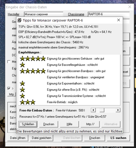

Ich schaue immer auf die qts. In der Regel geht so ein 0,55 gescvhlossen und Bassreflex. Bandpass lass ich mal außen vor. Bei ner Größe von 8 Zoll würde ich auf BR setzen, da nen 8ter nicht so tief geht wie ein 12er z.B.
Die Br Abstimmung sollte so bei 35-40 hz liegen alles andere ist unpassend.
Geschlossen wirft mir mein Rechner 29,1 l aus bei ner qtc 0707. Reso bei 44,8. Mit 17l wäre die Reso bei 45,2 qtc 0,8
BR ungeeignet aber zu wenig Daten vorhanden mit QES und QMS siehts vielleicht anders aus.
Bandpass sieht noch gut aus 8.2 und 8,3 l

Also 51 Liter kannst vergessen. Das einzige was ich jetzt gefunden habe ist eine Empfehlung seitens Hersteller von 23l.
Hab das ganze mal mit nem 8er Rohr mit 40cm Länge simuliert. Rohrabstimmfrequenz liegt dann bei brauchbaren 37hz.
Mit ner korrekten QMS und QES ging es allerdings genauer
