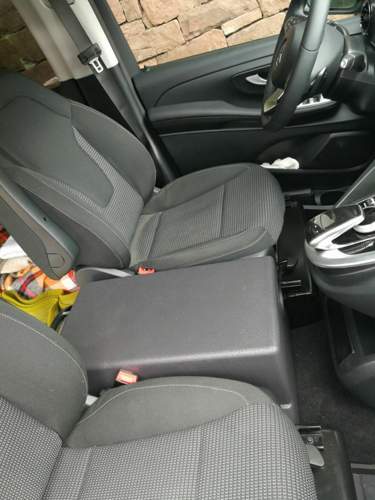

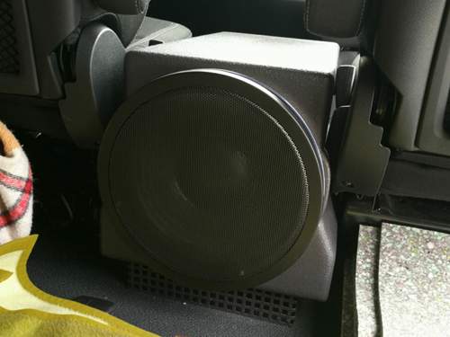

Hier wäre mein OMNESaudio 12er. Ich halte den einbauort zwischen den Sitzen für das klanglich allerbeste mit abstand für den VW t5 und die v-klasse. (wenn man einen dsp hat und bei 60hz -12db reduzieren kann; der einbauort bringt diese überhöhung mit sich )
Man kann ihn auch 5cm niedriger bauen, nur wollte ich ihn so hoch da man sehr praktisch Dinge darauf abstellen kann.
Es gibt wohl einen 10er mit Alumembran von WAVECOR, der muß das Ultimative an Präzision und Tiefe sein, was derzeit möglich ist, das Chassis kostet etwa 500 Euro. Aber den OMNES hatte ich noch und ihn mochte ich schon immer... (Tiefe, Präzision, Pegel ) also baute ich ihn testweise ein. Das Ergebnis ist klasse, und ich würde mich als anspruchsvoll bezeichnen, allein weil ich beruflich mit Entwicklung von hifi-Lautsprechern betraut bin.
Das Gehäuse hat ca 42 Liter. Bassreflex nach vorne. Nur so kommt dieser Spassfaktor an der Hörposition zustande (Hörer quasi in der Mitte des "Dipols" zwischen Membran und Reflexrohr)

Danke für die Bilder...sorry, hab zuerst die PN gelesen.
Die Kiste ist echt geil!. Hast Du noch eine Zeichnung/Skizze davon?
LG Dieter
zeichnung leider nicht..ich hab das mal so frei schnauze mit zwischndurch messen gebaut.
aber ich kann dir vielleicht die eckdaten der kiste bei gelegenheit messen und geben, eventuell könnte ich dir auch nochmal so eine bauen ...?

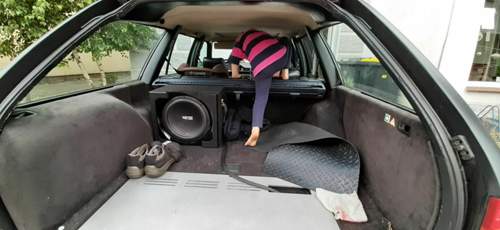

Ich muss dazu sagen ich hatte auch mal ne fertige exact 12 Zoll Box im Auto und ja es dröhnt und die Haare wackeln aber n vernünftiger tritt in die magengrube gabs da nicht .gefiel mir garnicht. Im Bild sieht man links meinen Eigenbau leider zur kein besseres Bild.
