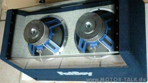

Hallo Leute
Habe ein Problem mit meinem Subwoofer der nämlich gar nicht funktioniert
Die Kabel habe ich richtig verlegt und der Kondensator zeigt 12 Volt an und der Verstärker leuchtet auch Grün, nur mein subwoofer geht gaaar nicht
jetzt zu meine frage... wo bzw wie soll ichs Anschließen da ich ein Crunch Fatboy subwoofer hab mit verschiedene Stecker
PS: Die zwei kabel die am Subwoofer angeschlossen sind kommen vom Verstärker
guckt mal auf die Fotos

VORSICHT! Aus dem auf dem Aufkleber augedruckten Informationen am Terminal ist nicht erkenntlich ob es sich dabei um 2 30er mit jeh 2x2Ohm Schwingspule handelt oder ob es sich auf die Terminals bezieht die jeh auf 2x 2Ohm geschlossen sind (in dem Fall wären sie Chassis selbst 2x4hm)
Ich habs schnell geschaut : keine Doppelschwingspule, siehe Anhang.
Aber wegen der Impedanz bin ich überrascht, ich dachte, es wäre ähnlich wie z.B bei Hifonics-Bandpässen, 2x4 Ohm.........
XFAT-1000, 2 x 12" (30 cm) Dual-Bandpass, Impedanz 2+2 Ohm usw....
1-Ohm-Brückenbetrieb, da wird die Endstufe geschwitzt haben. Vielleicht ist sie schon kaputt, auch wenn das grüne Licht leuchtet.
@ Marianutzzu : du solltest gleich eine andere Endstufe holen, egal ob es wirklich daran liegt oder nicht. Hier, diese Serie habe ich auch, damit bin ich gut zufrieden :

Die woofer lautsprecher habe ich jz laut betriebsanleitung auf der seite 30 angeschlossen --> siehe foto
als ich sie laut betriebsanleitung angeschlossen habe ging der woofer für 1 minute aber als ich lauter gedreht habe ging er wieder aus 🙁
was soll ich jz tun?
Also (das hab ich befürchtet)
wie ich bereits schon sagte darfst du die woofer NICHT so anschließen wie es martinkarch dir mit seite 30 empfohlen hat.
Anschließen kannst du es nur so wie auf seite 29 zu sehen ist!
also anschluss 5 und 6
anschluss 7 und 8 frei lassen.
alles andere würde zum vorzetigen tod der endstufe führen.
Problem: deine kiste bekommt dann viel zu wenig leistung, um einen entsprechenden pegel zu erreichen bist du gezwungen einen passenden verstärker dir zu organisieren!
Dank der Erkenntnis, daß es sich um 2x2-Ohm-Subs handelt, rate ich ich natürlich auch ab.
Das Gerät hat an einem gebrückten Kanalpaar zwei parallele Subs versorgt, also mit 1 Ohm. Ich würde sagen, das Gerät hat entweder seine Feuertaufe bestanden und ist "abgehärtet" oder es hat schon alles hinter sich, eines von beidem.
Das was ich empfohlen habe, war zwar falsch, aber zur bisherigen Anschlußweise stellt es meiner Meinung sogar eine Verbesserung dar 😉

Das Gerät ist nicht sooo schlecht in der Qualität, vermute ich, allerdings würde ich mir sowas nicht zum Neupreis holen.
Hauptproblem ist aber, daß deine Endstufe und dein Sub kaum zur Kombination geeignet sind, das hat mit dem elektrischen Widerstand der Subwoofer zu tun, die Endstufe kommt damit nicht klar, es gibt keine vernünftige Anschlußweise.
So wie du es hattest, darfst du es nämlich auf gar keinen Fall wieder anschließen.
Und so wie in der Skizze aus der Anleitung geht es auch nicht wirklich, das ist nicht wirklich besser
also soll ich den woofer auf den kanal 3 und 4 anschließen jeweils mit plus und minus?
NEIN, erspare dir das. Ich würde es lassen.

Bei allem was über ein promtes Autoradio oder ein paar LED-Lampen hinaus geht würde ich dir aber für die Zukunft empfehlen einen Autohifi-Fachhändler aufzusuchen. Selbst bei den meisten ACR´s bist du heutzutage in sehr guten Händen.
Ooook... könnt ihr mir ein verstärker bis 150 € empfehlen aber nicht vom ebay weil ich mich da nicht auskenne... einer d3r wirklich gut ist
Gib den Verkäufern die Chance ihren Fehler zu korrigieren und lass dir einen anderen Verstärker geben mit selbstverständlich einem angemessenem Preisvorteil da du ja aufgrund der mangelhaften Beratung zusätzliche Fahrtkosten hattest
Das finde ich eine gute Idee, aber es kommt auch noch darauf an, wann das Gerät gekauft wurde und ob es evtl. Gebrauuchsspuren gibt.
@ TE : als grundsätzliche Info, falls der Umtausch gelingt und das Geschäft bietet dir ein anderes Gerät : für deinen Subwoofer kommen entweder Zweikanal-Endstufen in Frage oder Monogeräte, lass dir bitte keine Vier- oder Fünfkanal-Endstufe aushändigen
Frage zur Not hier im Forum die Eignung nach, einfach die Typenbezeichnung nennen.
Wie lange ist der Kauf her ? Sieht das Gerät noch neu aus ?
Und nochmal was zu deinem Set vom Conrad !!!!
Falls du spontan auf die Idee kommst, dir schnell was zu holen, damit du wieder Sound hast, sowas wie das hier meintest du wohl : CRUNCH FATBOY POWER PACKAGE
Von solchen Sets rate ich dir dringend ab. Die Leistungswerte der Endstufe sind massiv übertrieben, mit solchen Lautsprechern kann man nix anfangen, soviel kann ich dir sicher sagen. Und der Subwoofer gehört auch eher zur einfacheren Sorte.
Wo dann ? Wo wüdest du denn gerne kaufen ? In einem versand ? oder im Geschäft ? Und was neues ?? Also bei 150 € Neupreis für diesen Sub wird das Eis dünn, aber Läden und Versender haben nur Neuware, gelegentlich mal B-Ware vom Umtausch.
Gebraucht oder neu?
Im Grunde ist es ja nicht so dermaßen wichtig WELCHE Marke du im Endeffekt kaufst. Solange es ein Markenhersteller ist! Also ich würde erst einmal in den Saturn Markt zurück fahren und die Leute nach einer Lösung fragen.
Zu den Werten die ein Rolle spielen:
Entweder ein Monoblock-Verstärker mit mindestens 600Watt }RMS{ an 1Ohm
(umso mehr umso besser)
Wichtig!
1. Der Verstärker MUSS 1Ohm stabiel sein!
2. Immer auf die Watt Angabe in RMS (Rootmeansquare oder auf Deutsch: Effektivwert) beachten!
Maximalleistung, PMPO Leistung ect. sind Fantasiewerte die keine Rolle spielen.
ODER
Einen 2-Kanal Verstärker mit mindestens 300Watt RMS an 2Ohm pro Kanal
