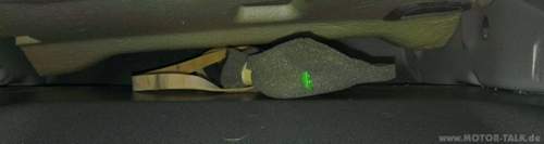

Hai, ich habe einen Pioneer TS-WX70DA vorne im Doppelboden und habe dafür den hinteren Zwischenboden angepaßt. Nun paßt der Sub exakt darunter. Die Antidröhnmatte darunter muß man kürzen, weil der Sub sonst zu hoch kommt. Gehalten wird er von der oberen Platte, die vorne einen Steg hinter der Rückbank als Verstärkung hat.
10A Strom bekommt man hinten am Sicherungskasten des Autos, Masse an einem der zentralen Massepunkte in der Reserveradmulde.
Da Audio nur per Lichtwellenleiter zur Verfügung steht, muß man an die Boxenkabel unter dem Beifahrersitz. Der Verstärker nutzt sehr hohe Spannung auf den Lautsprechern, so daß nicht jeder High-Low-Adapter funktionieren kann. Ich nutze einen Audio System HLC2 EVO 2, der bis zu 30V Lautsprecheramplitude verzerrungsfrei kann. Zudem bietet er ein Remotesignal, das der Sub braucht und einen ordentlichen Cinch (RCA) Ausgang. Versorgen kann ihn die Bordspannung der Endstufe, wo ich am linken dicken Stecker die Stromversorgung mitnutze. Pin 1/9 und Pin 3/11 des Endstufenseitigen Lautsprechersteckers sind für die beiden vorderen Türlautsprecher, die sicherlich Fullrange laufen. Mir ist aufgefallen, daß an der Endstufe auch die Kabel für den Center herausgeführt werden. Ich habe gar keinen Centerspeaker...
Von unter dem Beifahrersitz muß also in den Kofferraum nur ein 3m Cinchkabel inkl. Remotekabel verlegt werden. Das ist eine saubere Sache und an einem Nachmittag alleine gemacht.
