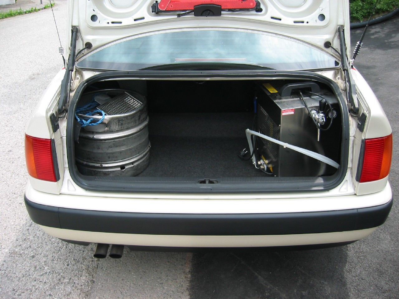

Tja, was soll ich sagen..Limousine + Sub = hmmmm... Vor allem weil im C4 hinter der Rücksitzbank nicht die volle Kofferraumhöhe zu Verfügung steht sondern nur ca. 30 cm. Sieht man auf diesem Bild hier ganz gut ( bin grad zu faul raus zu gehen 😁 ) http://www.gugi.at/ich-bilder/Audi100/Audi100Kofferraum.jpg
Holz habe ich gestern schon gekauft. Idee war es eine Kiste auf die ganze Breite von ca. 1 m zu bauen mit einer Höhe von 30 cm und einer angeschrägten Seite zur Rücksitzbank. Soll dann aber nicht breiter als die Erhöhung des Kofferraums sein, damit noch Platz ist ;-)

In der Limo hat sich ein Bandpassgehäuse bewährt.

Vergiss nicht das zu zu dem Kanal im Gehäuse auch noch der Bereich zwischen der Rücksitzbank hinzukommt, das sind auch locker 10cm.

Und noch eine ganz banale Frage: Wie soll ich das Gehäuse am besten befestigen? Habe mir schon den Kopf zerbrochen, weil wenn ich das Gehäuse am "Boden" festschraube, dann bohre ich in den Tank. In der Rücksitzbank festschrauben? Weiß auch nicht ob das so gut ist. Das Problem ist eben, dass das Gehäuse recht leicht "herunterfallen" kann von der Erhöhung.
Danke
Ich bin mir nicht sicher ob bei der 100er Limo die Rücksitzbank fest sitzt oder umklappbar ist. Wenn sie fest ist würde ich die Lehnen raus nehmen, dahinter müsste dann ja Blech sein. Das dann gut dämmen und den Subwoofer von der Fahrgastzelle aus daran festschrauben. Und unter den Sub dann noch ne Stütze. So würde ich das machen
Rückbank ist (leider) nicht umklappbar...Aber wenigstens hab ich einen Skisack 😁 Wie meinst du das mit der Stütze unter den Sub? Kann dir da nicht ganz folgen.. ;-)

Was die Werte fürs Gehäuse an geht weiß ich das nicht. Das mit den Stützen war von mir so gedacht, da du sagtest der Sub würde hinten über die kante ragen und dann runterkippen. So da machst du einfach Stützen drunter bzw. ein Vierkantholz im richtigen Maß. Dann von vorne durch das Blech hinter der Rücksitzbank den Sub verschrauben so das er sich nicht hin und her bewegen kann.
