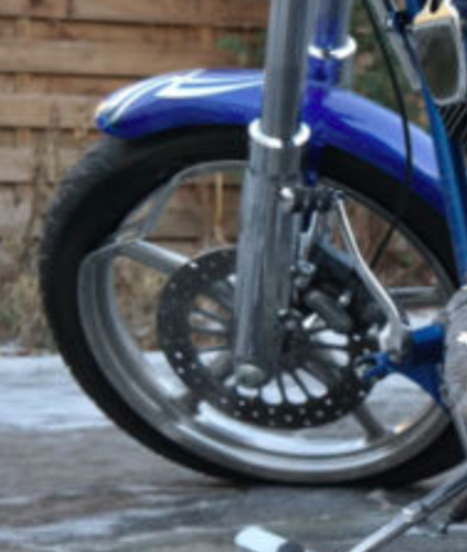

Habe mir das Bike angeschaut. Optisch war folgendes zu sehen: Reifen vorne hat eine Delle ( muss erneuert werden ) Fender vorne leicht verdreht / verbogen. Schaltgestänge verbogen und Fussraste fehlt.
Die Maschine ist durch ein Holztor gefahren und 8m weiter an einem Bordstein zum stehen gekommen.

Gute Frage, denke mal wegen des Preises und dem augenscheinlichen geringen Aufwand, die Maschine wieder instand zusetzen.
...haste mal Fotos gemacht???
Wenn es die Gabel nicht verzogen hat, dann dürfte der Rahmen auch ok sein.
Lohnt sich denn der Aufwand?
Ja habe Bilder gemacht, stelle ich gleich mal rein.
Wenn der Rahmen nix abbekommen hat lohnt sich der Aufwand.
Tanke, Felge, Fussraste, Blinker so ungefähr 800-900Euro.
@Jungbiker schrieb am 6. Februar 2017 um 18:15:38 Uhr:
hmmm... da wäre ich zumindest vorsichtig. Wenn beide Standrohre gut und mittig getroffen wurden und die Energie von den Dämpfern am Anschlag auf den Rahmen übertragen worden sind, kann der Rahmen oder der Lenkkopf schon was abbekommen haben, ohne daß man es sieht.
Letzten Endes wird der Preis entscheidend sein unter Berücksichtigung der erkennbaren und möglicherweise verdeckten Schäden.

Da sind die Bilder
Bildschirmfoto-2017-02-06-um-18-31-32
Bildschirmfoto-2017-02-06-um-18-32-01
Bildschirmfoto-2017-02-06-um-18-32-28

Ja klar .... der Preis soll bei 11.000Euro liegen.
@witeblax
Da hast Du aber mal richtig ins Schwarze getroffen. Die Felge sieht ja übel aus.
Ich kann ja nur für mich sprechen, aber ich würde die Kiste nicht kaufen.
Zumal die Felge ganz in der Nähe einer Speiche so verformt ist. Die muss nen wirklich heftigen Hieb abbekommen haben. Ich stimme auch dagegen 😉
